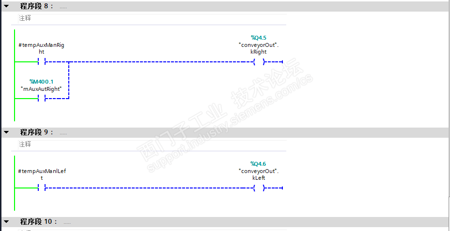

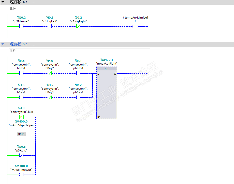

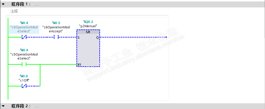

阶段二 1.4.5给的答案是否正确,测试运行后发现定时器的指
令都无法执行,减计数器也无法正常工作
