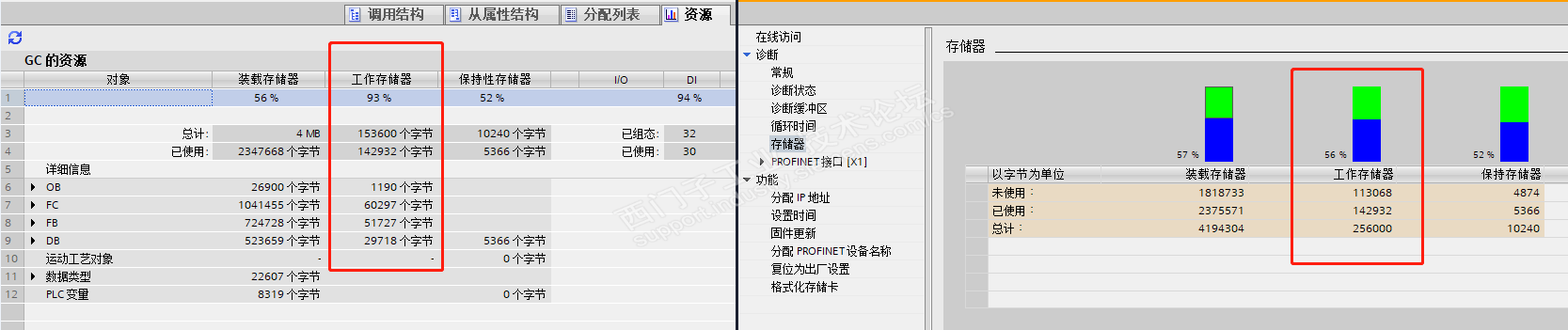

1200PLC升级V4.6固件后,程序无法下载,还是等TIA V18吧
独行侍卫
    127
    26
注册时间:2011-10-27
4138
17
2022-11-21 10:51:31
以1217C为例,升级前工作存储器150KB,保持性存储器10KB,升级后工作存储器250KB,保持性存储器14KB。但只是在线CPU的属性提升了,离线硬件组态的固件版本还是V4.5,程序一旦超出固件版本V4.5版本的相应容量,程序还是无法下载到固件版本V4.6的CPU中。
所以还是等TIA V18吧。
