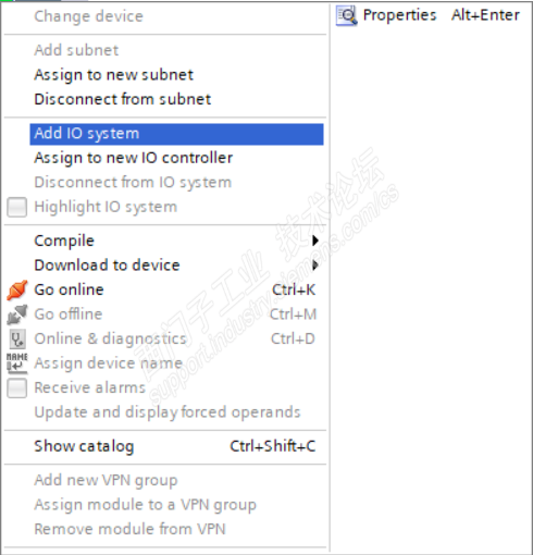

再配置Profinet诊断的时候,需要添加io_system的硬件地址:如下所示:
这个默认的硬件地址位于:
该值在刚刚初始的时候是没有的,需要右键选择需要配置的网络端口,然后选择:Add IO system. 如下所示:
添加之后就会有相应的硬件地址,并可以在程序中使用。
