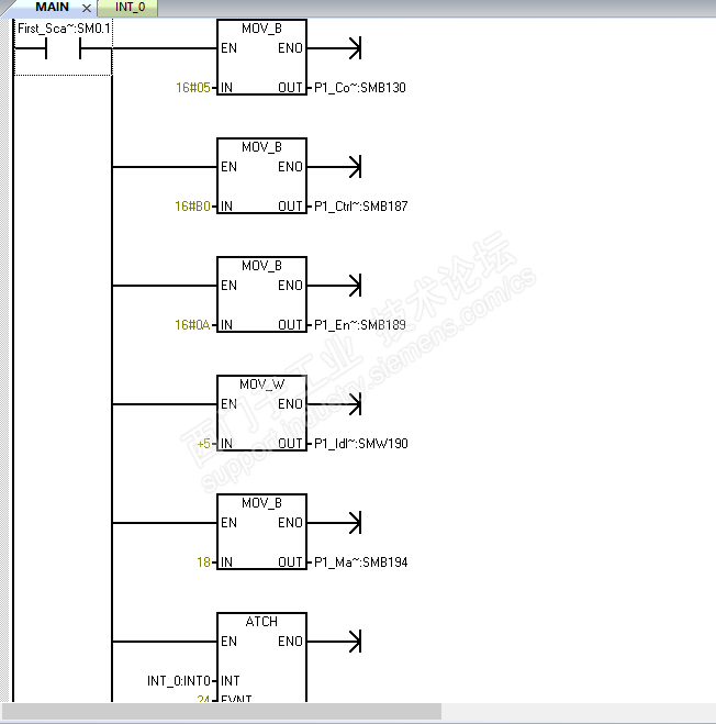

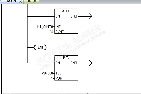

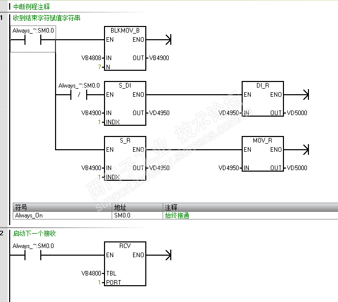

换了个品牌的电子秤,通讯不上了,感觉程序没有问题~各位帮忙指正下~
