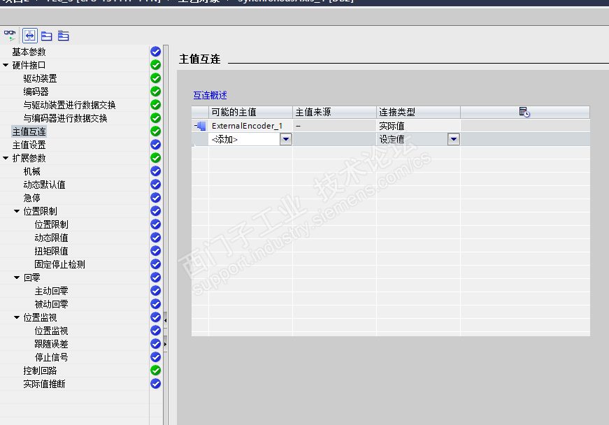

是不是我的理解有偏差,使用外部编码器的工艺对象,外部编码器只能作为同步轴的引导轴
而外部编码器工艺对象是不能做为实轴比如我的定位轴的编码器,也找不到组态和用户程序能实现。如果要作为定位轴的编码器,是不是要把这个外部定位系统作为定位轴的第二个编码
但是手册写的是:对于闭环位置控制,一次只能有一个编码器处于激活状态。可以在 4 个编码器或测量系统之间进行切换。假如我切换到了第二个编码器也就是外部定位,那电机自带的编码器这会起什么作用,这会驱动器的位置环是不是就切换到了第二个编码器,而第一个编码器在驱动器内部能做速度环?
