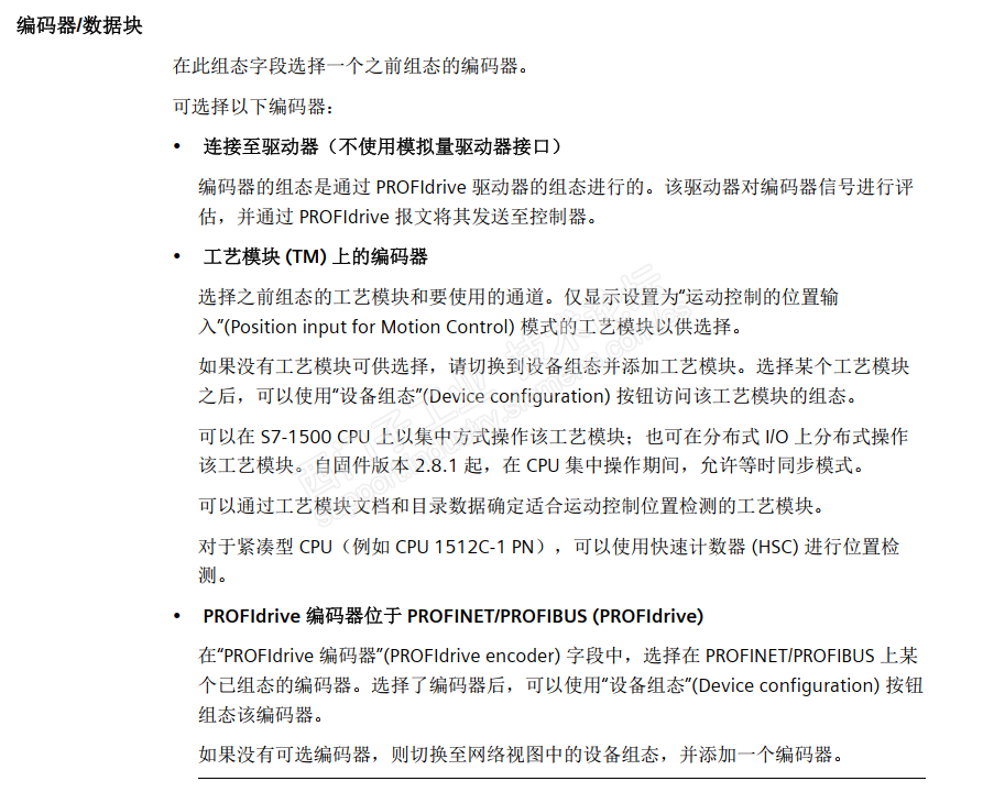

以下是引用手机用户20220615317263在2022-11-23 13:14:25的发言 >4楼
你这个应用是全闭环,是不是要用工艺模块,高速计数。
不想用工艺模块,想直接用PN 最好是PN IRT也是支持的
