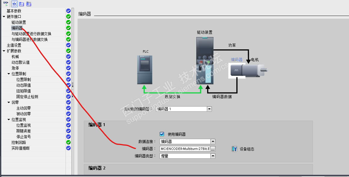

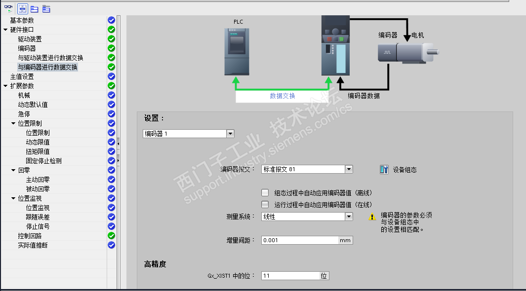

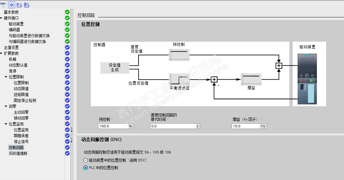

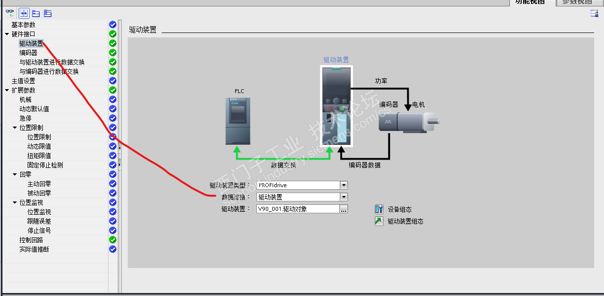

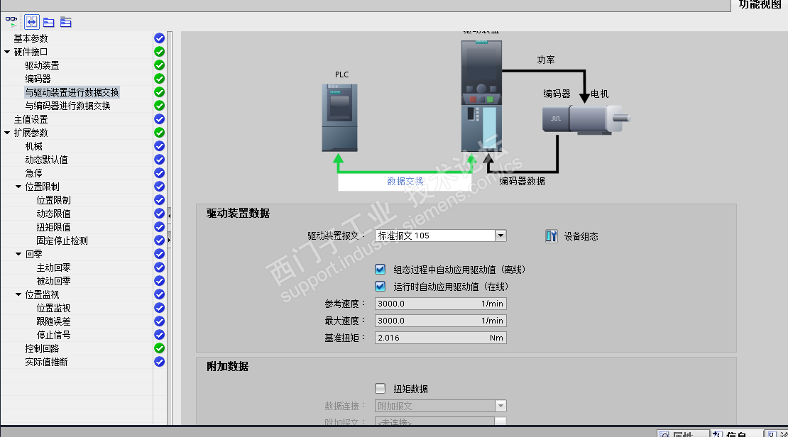

以下是引用看雪001在2022-11-23 13:56:03的发言 >6楼
使用1500t控制器的工艺轴组态时,伺服驱动器工作在“速度模式“,也就是说把本该由伺服驱动器承担的位置环任务挪到控制器上,虽然增加了控制器的负担,但控制器可以实时协调多轴的位置同步任务,这就是MC与FB284的区别,FB284只需要GSD文件就可以做单轴的定位控制(MC则需要HSP文件),实际的位置环控制由伺服驱动器承担,plc只是把目标位置发送给伺服驱动器。
既然MC只需要驱动工作在速度模式,那么位置反馈就不必使用伺服驱动器反馈值,可以直接使用外部编码器或光栅尺做位置反馈(消除背隙误差)
然后再去组态同步轴。
这会电机侧的编码器应该是在驱动器内部做速度环控制吧,组态里面的DSC功能是不是也应该关掉,选择PLC一侧做位置控制
