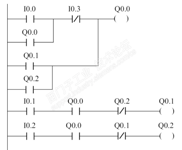

Q0.1和Q0.2怎么可以一会常开一会常闭?
手机用户20221122190354
注册时间:2022-11-22
639
9
2022-11-23 14:50:47
程序说明
① 本案例讲述联锁与互锁的用法。在启动机床时要求先启动润滑泵,否则不能启动电动机,则在此时使用联锁结构编写程序;在机床机头上下行过程中,要求两种情况不能同时发生,以避免短路,则此时可使用互锁结构。
② 先启动润滑泵,当按下启动按钮I0.0时,I0.0得电,常开触点闭合,Q0.0得电自锁,润滑泵启动。
当需要机头上行时,按下上行按钮I0.1,I0.1得电,常开触点闭合,Q0.1得电,上行接触器得电,机头上行。同时,下行回路中Q0.1常闭接点断开,下行无法启动。
③ 当需要机头下行时,需要先停止上行,即松开上行按钮,此时按下下行按钮I0.2,I0.2得电,常开触点闭合,Q0.2得电,下行接触器得电,机头下行。
同时,上行回路中Q0.2常闭断开,上行无法启动。
问题:Q0.1和Q0.2怎么可以一会常开一会常闭?
