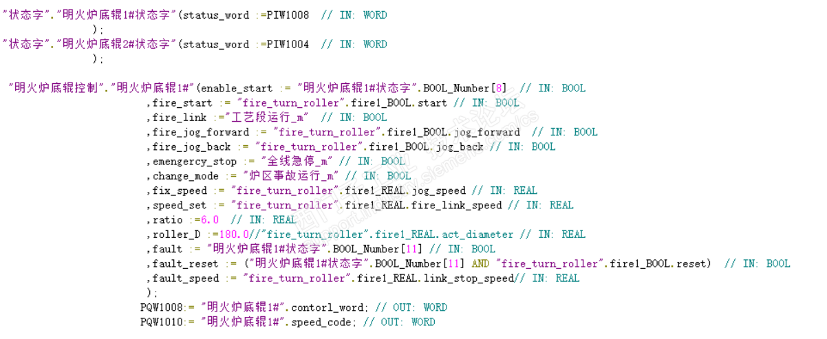

CFG
这个CFG 是编程人员起一个变量名字,你可以可以改为  大家好,  我是帅哥,等等。
   一般SCL  的编程 变量定义,为字母缩写, 例如复位 reset   可以定义名称为RST
例如

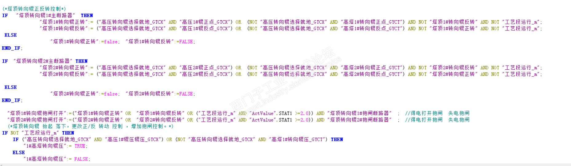

这个是我以前做的程序,你看,几乎都是用中文做的,  SCL  均是先定义,在引用。遵循这个原则。
这个定义可以似乎全局的,也可以是这个SCL单独的。
以上中文紫色为全局定义的。
