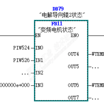

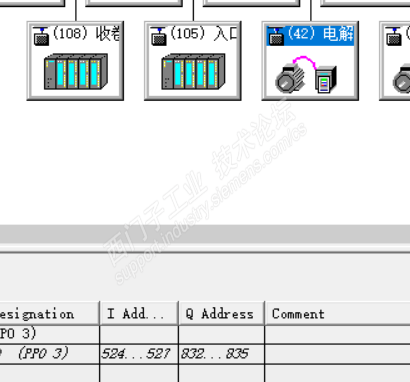

1.  一种是直接读写物理地址,如下图
DP 地址42  对应的物理地址  PLC 写入到装置  PQW832,PQW834  PLC 读取装置数据 PIW524,PIW526

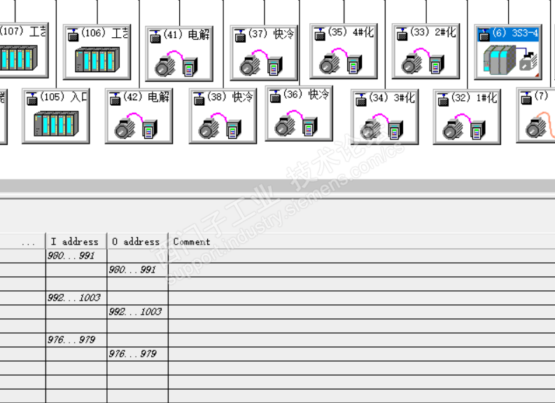

2. 指针形式,调用SFC14/SFC15
DP 地址6  对应的物理地址  PLC 写入到装置  PQW980--,PQW990  PLC 读取装置数据 PIW980--990
读和写 各为6个字。

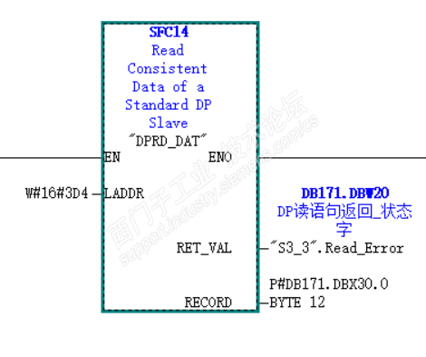

SFC14 为读取装置参数 对应PIW    W#16#3D4  = 980 (I address 起始地址)
DB171.DBW30 - PIW980  ,  DB171.DBW32-  PIW982 ,.......DB171.DBW40-PIW990 (总共6个 )
SFC15 为写入装置数据 对应PQW    W#16#3D4  = 980 (O address 起始地址)
DB171.DBW0 - PQW980  ,  DB171.DBW2-  PQW982 ,.......DB171.DBW10-PQW990 (总共6个 )
以上两种均为DP 数据交换的形式,
利用系统功能SFC14和SFC15来访问要求具有一致性的数据。 可以理解为打包,
而第一种存在同一组数据分别在两个周期发送,即数据不连续。
所以建议用第二种。你可以这样理解,要么我完全正确发送,要么我一个都不发送。
