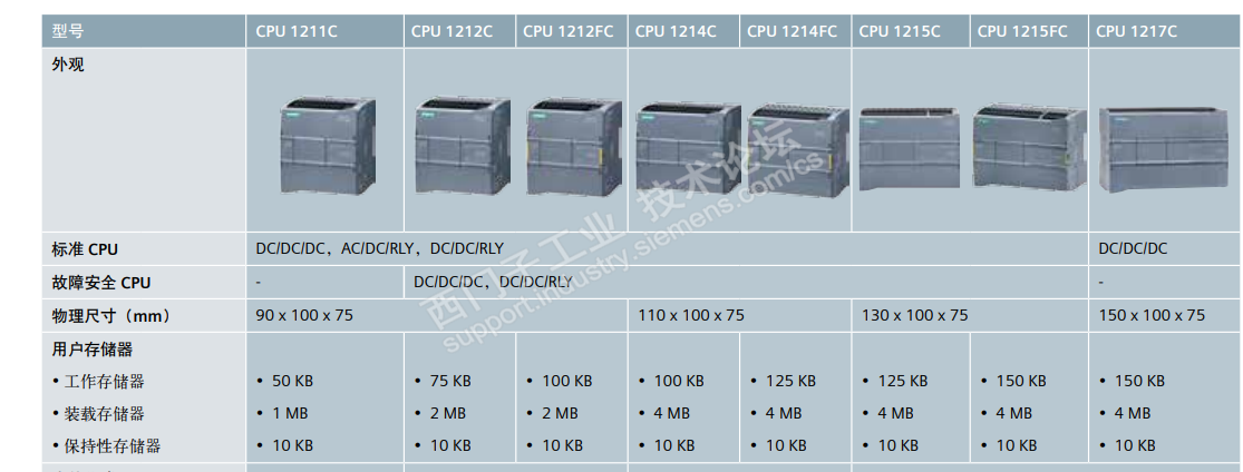

以下是引用tudousi在2022-11-23 15:50:19的发言 >12楼
V4.5开始14K,也不知道你查的是什么资料。总之V4.6升级的是工作存储区,你就去试V4.5离线超出工作存储区容量是否能下载到V4.6固件的PLC中,反正我试过是可以正常使用的。而不是去试保持存储,那就是另外一个话题了。
以下是引用独行侍卫在2022-11-22 20:05:48的发言 >9楼:我看了资料,V4.5的...
引用9楼详细内容:
我看了资料,V4.5的保持存储器是10K,V4.6的保持存储器是14K。
以下是引用tudousi在2022-11-22 10:39:39的发言 >7楼:你这是报保持性存储...
引用7楼详细内容:
你这是报保持性存储区超容量限制,V4.6升级的是工作存储区,不是保持性存储区。V4.5升级的是保持性存储区。你看你保持性存储区超容量离线和在线容量都是10k,不过这点很奇怪,按道理应该都是14k(离线V4.5 14k,在线V4.6 14k)。我看了下我的PLC保持性存储区,离线V4.4 10K,在线V4.6 10K,不知道是什么原因。
以下是引用独行侍卫在2022-11-21 18:36:10的发言 >3楼:大神,帮忙看下这...
引用3楼详细内容:
大神,帮忙看下这个问题要怎么解决呢?超过了固件V4.5的容量,没有超过固件V4.6的容量。
以下是引用tudousi在2022-11-21 14:38:41的发言 >2楼:程序超出固件版本...
引用2楼详细内容:
程序超出固件版本V4.5版本的相应容量,可以下载到固件版本V4.6的CPU中,不报错,能运行
我的发贴里是这样描述的“程序一旦超出固件版本V4.5版本的相应容量,程序还是无法下载到固件版本V4.6的CPU中。”,难道保持存储器不属于程序的一部分?
算了,不纠结这个,还是等TIA V18吧。
