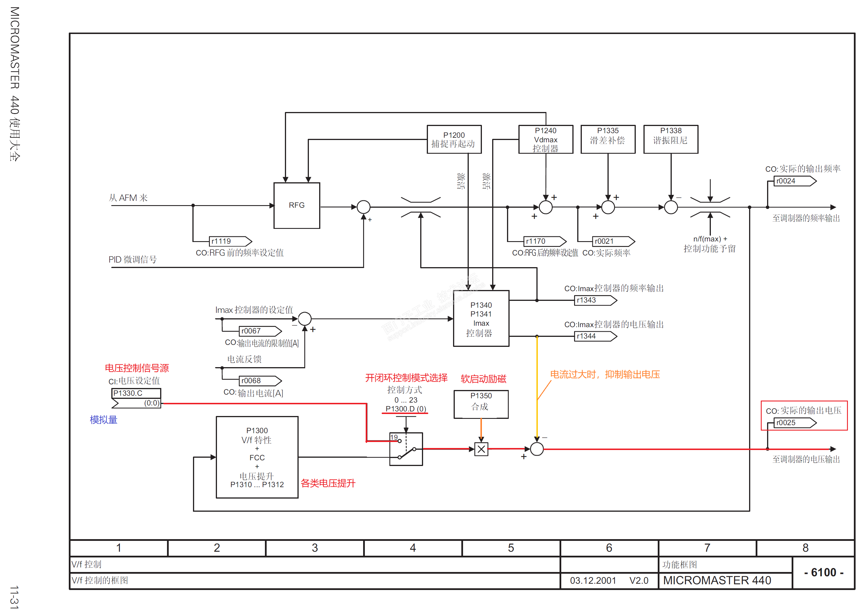

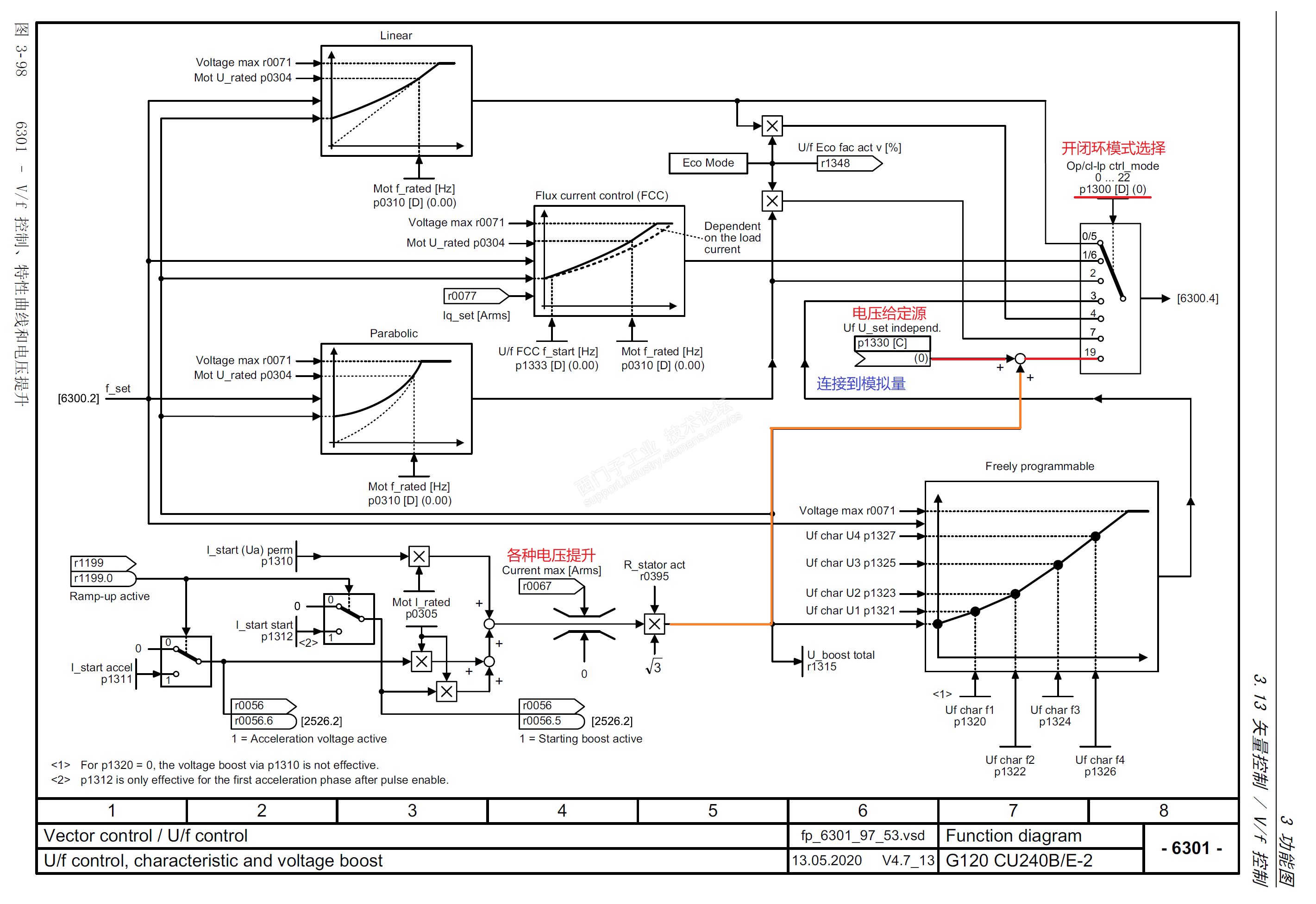

先来看看对独立电压控制模式中,有哪些项会影响我们给定的输出电压?
G120中:
很明显,除了给定电压之外,在ON之后,会有电压提升功能在作用(连续电压提升、启动电压提升、加速电压提升),这些提升是做(驱动变压器负载)直接控制测试不需要的。
所以,需要将这几个提升参数:P1310、P1311、P1312全部设为0
MM4中:
尽管这几个(电压提升)参数不参与控制,但还是设为0比较可靠。
(P1350这个软起动参数,保持关闭,打开后,它将成为慢速励磁。)
剔除了变频器驱动默认电机时,自动配置的几个功能后,做独立电压控制的配置。
