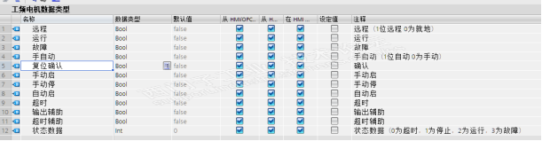

  1.  首先根据个人编程习惯及工程要求在博途内对工频电机新建所需的数据类型、例如命名为:工频电机数据类型

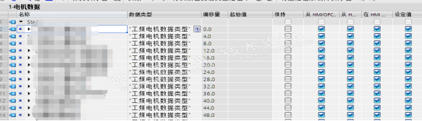

2. 其二新建DB块,并将同样参数的电机名称写入其中,数据类型选择为刚刚新建的工频电机数据类型,DB块名字为:1-电机数据

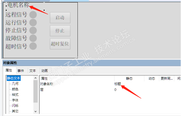

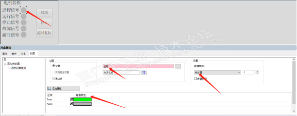

4. 打开WINCC画面编辑界面,新建画面,命名为电机弹窗画面,将画面调整为合适大小,在画面内添加编辑所需的控件,以及做相应的按钮触发逻辑,电机名称静态文本属性对象名改为“标题”,控件动画、事件变量连接填写为数据类型名称的后缀,例如:远程、运行、手动启等

SetPropChar("电机弹窗画面.Pdl","标题","Text","电机1");
