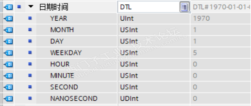

使用RD_SYS_T是一种编程习惯,之前的S7-300/400没有时区设置,只有RD_SYS_T指令,另外,也考虑将来的程序不管在哪个地区使用,RD_SYS_T指令读取的UTC时间是统一的,也就习惯性的使用该指令了,如果想把当前的日期时间在HMI上显示,使用RD_LOC_T明显方便一些。
DTL的精度到ns,占用96位空间,Date_And_Time精度到ms,占用64位空间。
DTL是以结构的形式保存时间,很方便读取年、月、日等独立信息,推荐使用。
