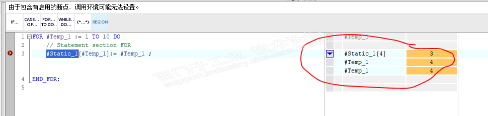

回复:for循环语句中断电调试循环条件数值变化

以下是引用GreenHands在2022-11-25 21:56:20的发言 >楼主:for循环断点调试,循环条件数值不显示[br][img]upload/20221125555550.png[/img][br]
需要在右键菜单里 勾选下图中的监视循环
