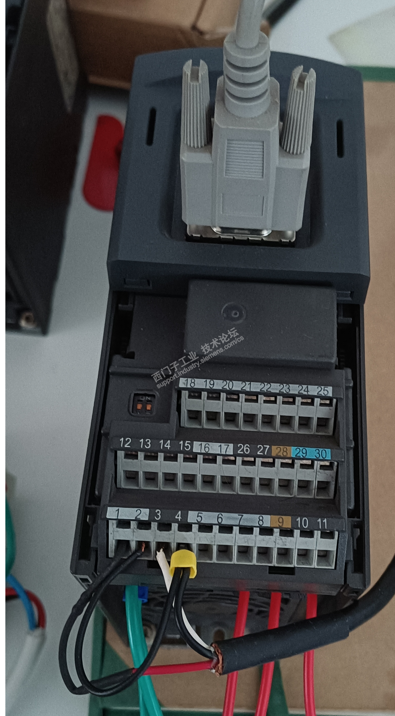

方案做好后,开始实操:
一个MM440 0.75单相变频器;输出3AC 0-220V

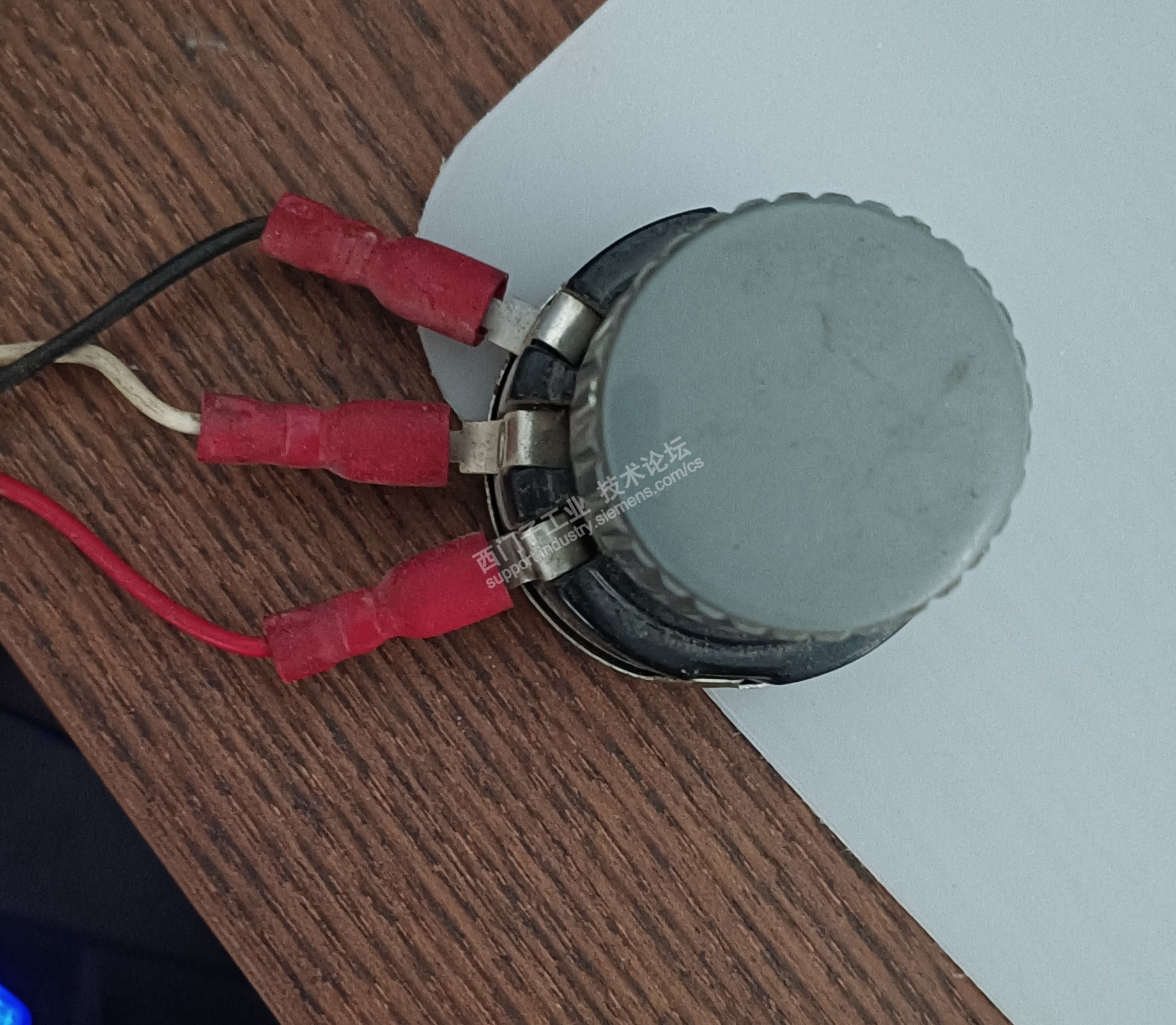

用个电位器接到变频器AI0,做电压调节。

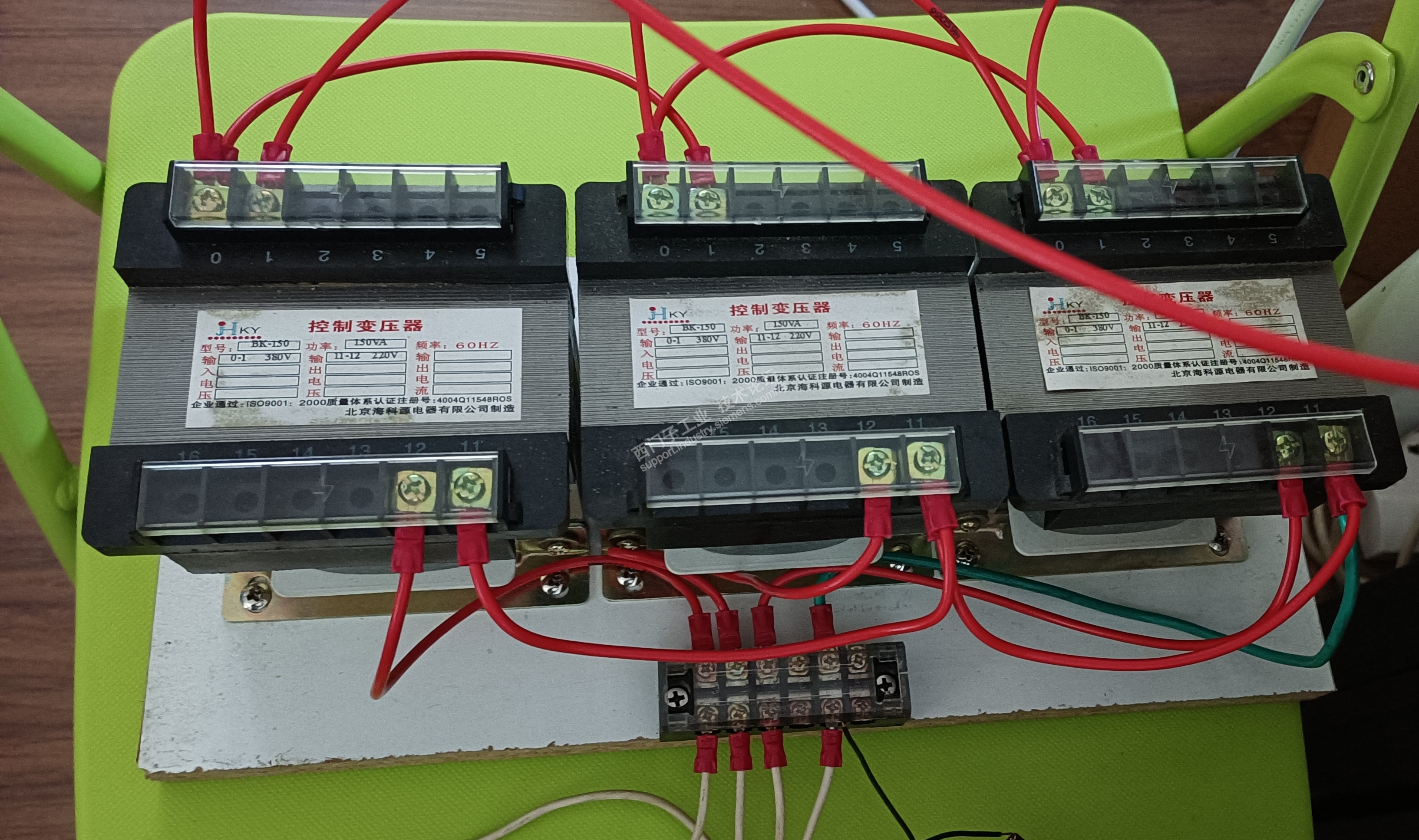

用三台变压器作为M440的负载:
先380V角接为一次侧,角接电流0.7A;220V为2次侧,Y接(有中点),输出相电压0-127V。

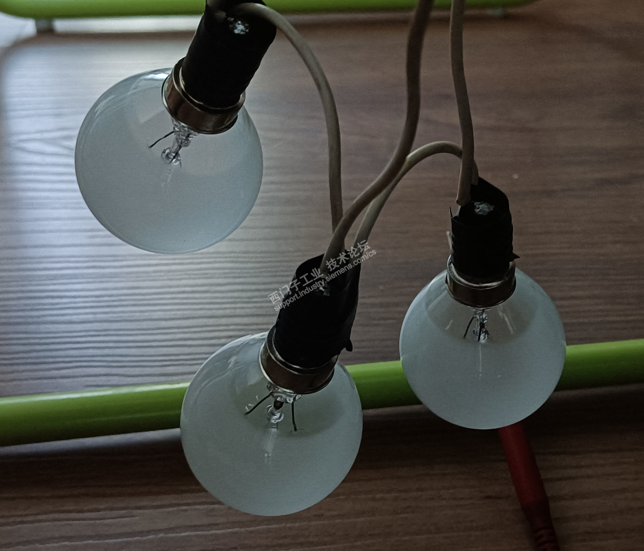

用三只45W白炽灯,Y接,做纯电阻负载

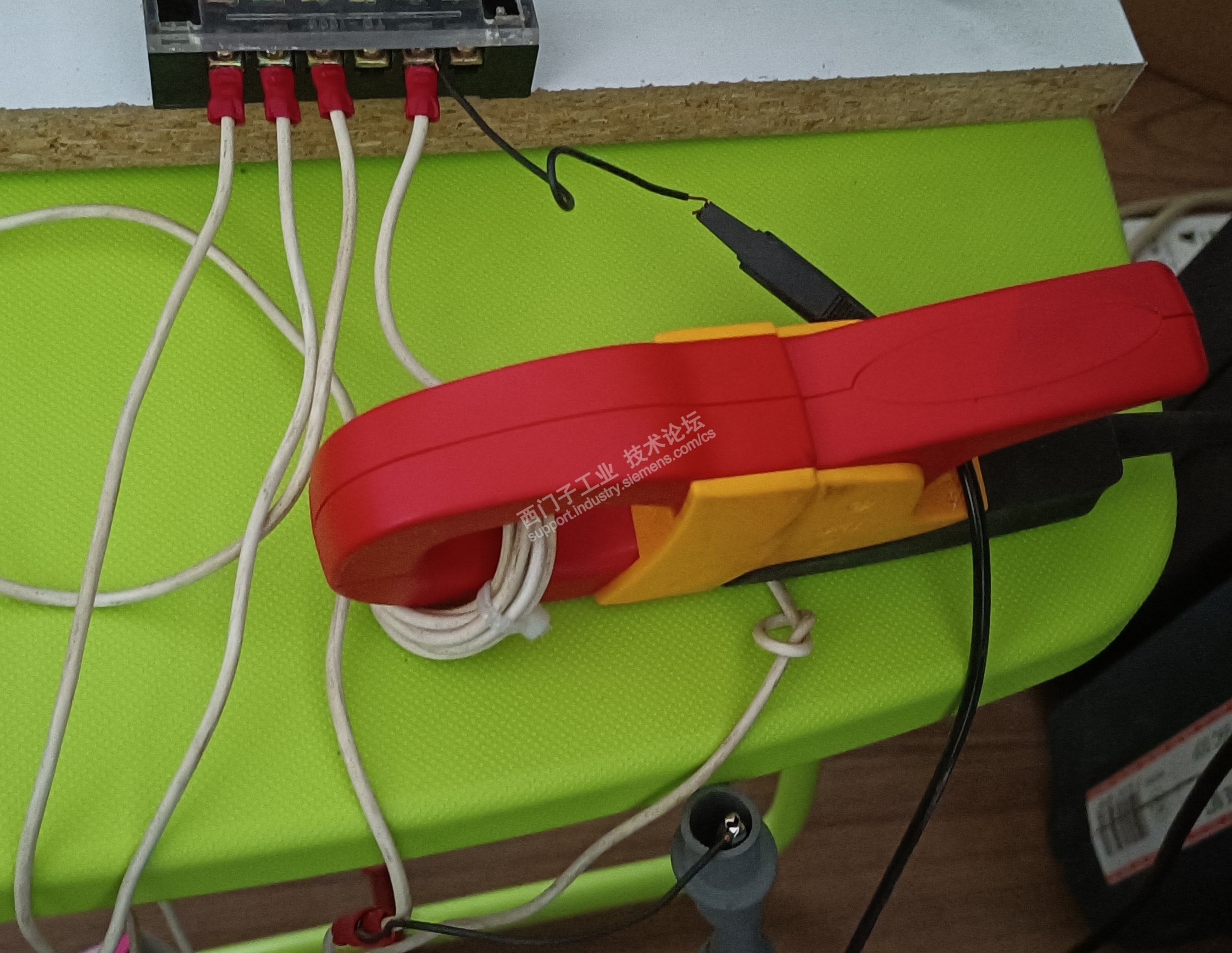

示波器电流钳,测量一路灯泡的电流。(电流太小,为了测量准确,电线绕它十圈。)
另外一路测量变压器输出的中点与灯泡另一相。
开始上电做实验。
