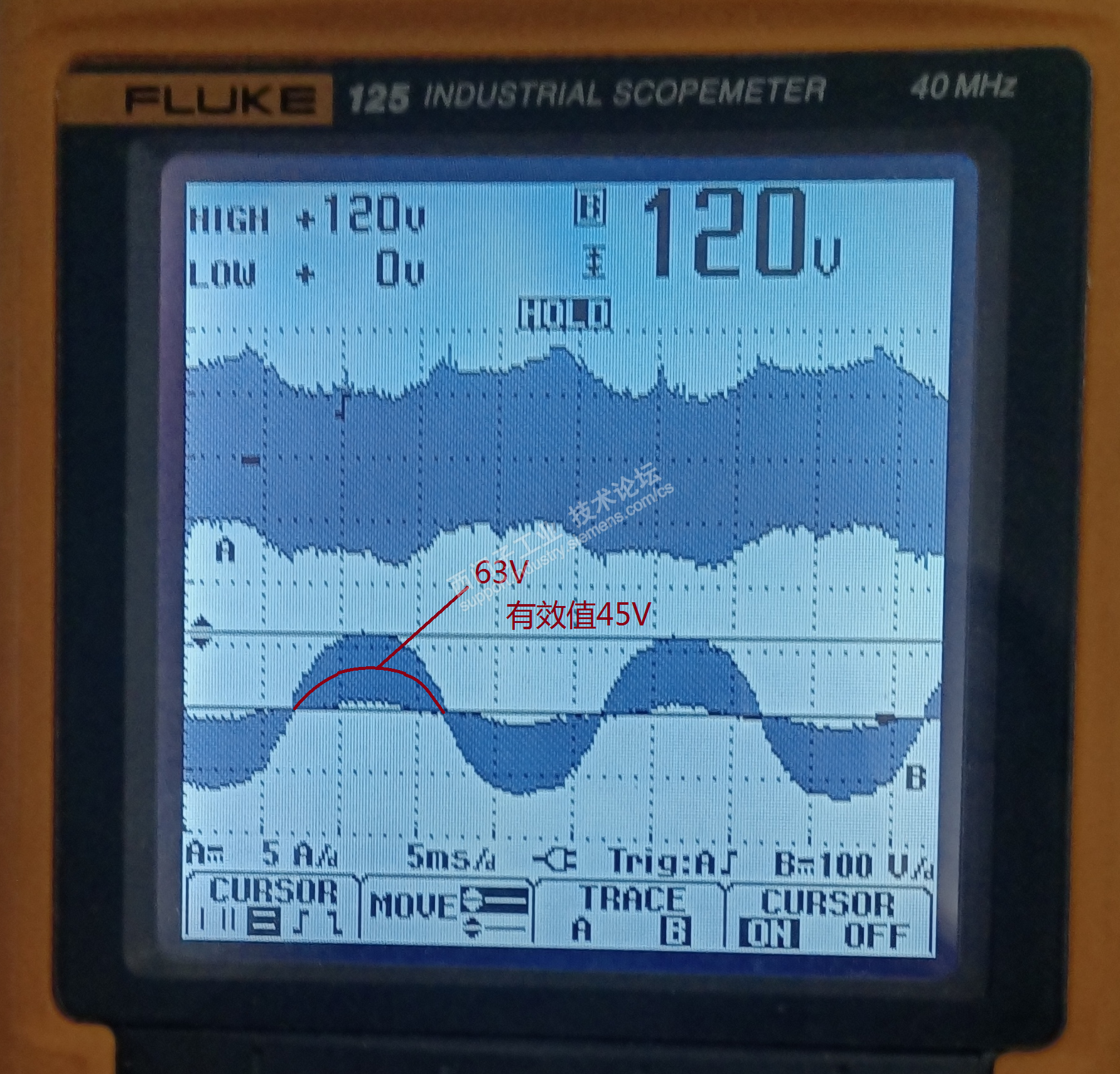

原来,载波是16KHz的交流。实际的有效电压是这样的:
对么?
