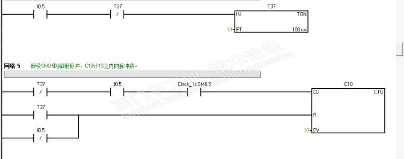

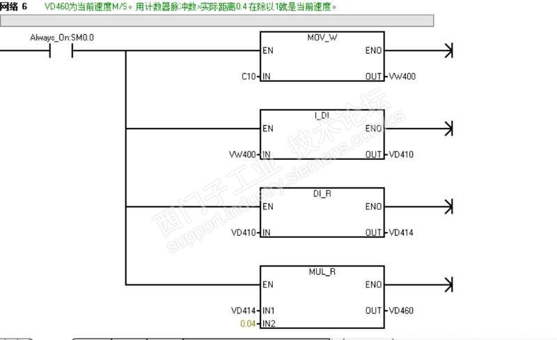

关于里程记录我已经明白了,就是3楼师傅所说的那样,
根据车轮直径,减速机速比,算出每一个脉冲车轮行走的距离,
还有一点小疑问,关于实时速度,我用的是计算1秒钟的脉冲数,乘以一个脉冲的距离就是速度,再除以1就是每一秒钟的速度。可是要计数器过了1秒的时候,每一秒就要复位这个计数器,就会出现为速度0的情况。
这是哪里出现问题了呢?还是思路受阻了。
帮忙分析下
