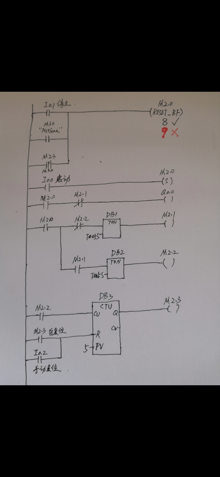

博途编写了一个1200小程序:按启动(I0.0),灯(Q0.0)点亮并连续闪烁5次然后熄灭,再次按启动可重复上述动作。手写程序见附图。

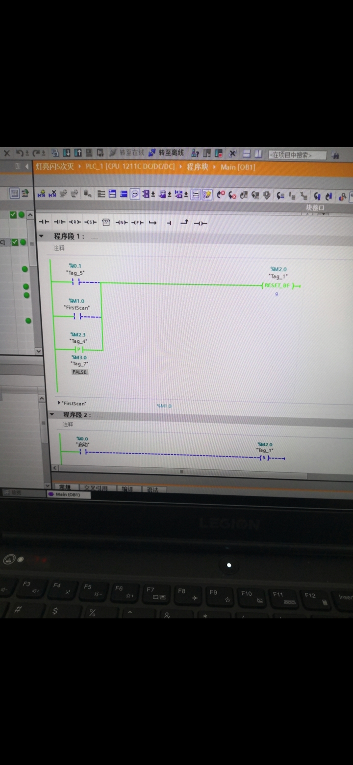

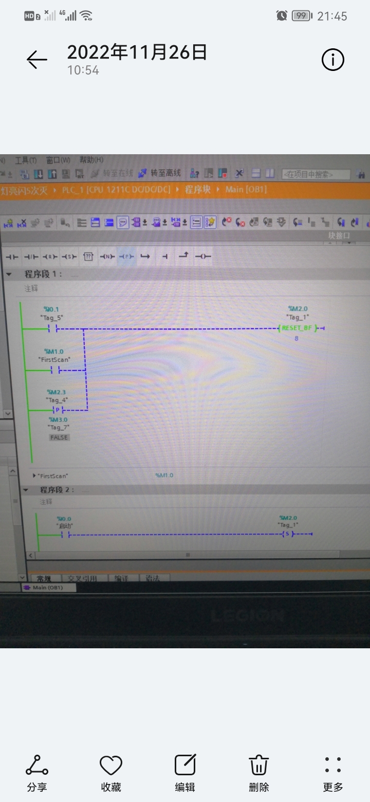

实际上机发现,复位中继M数量写8个及以下时,程序正常,如附图。复位中继M数量写9个及以上时计数器就不能复位了,如附图。
请大神赐教!
