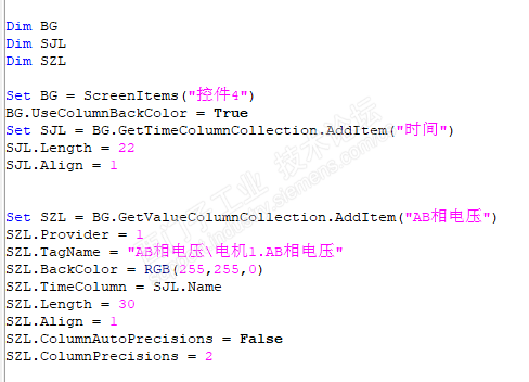

关于WINCC V7.5 SP2 onlinetablecontrol 数值列 小数点精度的问题
云丹风清
注册时间:2022-10-14
2110
2022-11-28 11:30:57

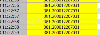

使用VB脚本对onlinetablecontrol的属性进行更改,其中这项ColumnAutoPrecisions  属性在WinCC V7.5 WinCC: Scripting (VBS, ANSI-C, VBA) 里说明是数值列的小数精度,当为FALSE时,可以通过名称ColumnPrecisions 输入小数点后的位数,来回检查好多遍了,实际运行后就是改不过来,还是自动小数精度,请大佬帮忙看看怎么才能修改过来?
