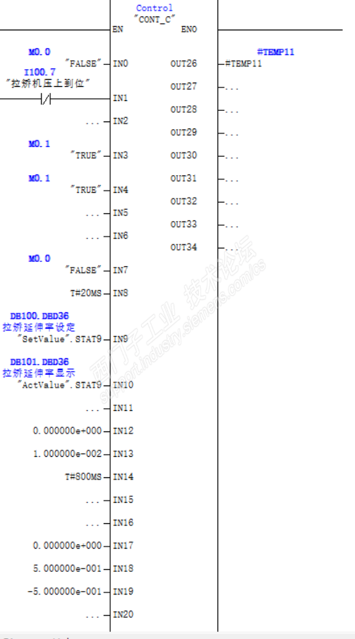

回复:【求助】PID变量输入温度输出频率的疑问
askab
    409
    34
注册时间:2005-07-24
发布于 2022-11-29 14:42:58
4楼
还是有不明白的点:1、比如我输出的频率上限为50赫兹,下限为30赫兹,分别对应的码值为5530-27648
                                        那我设的上下限是不是应该按码值的上下限,即20%-100% ,
                                        且需要放在输出上下限(我原本图中未设定)
                                 2、那我的温度设定值和反馈值原本并没有指定上下限,那我是否需要人为设定
                                       后放在输入端的上下限中,
                                       或者如果我用REAL做设定与反馈值的话是否就不需要设定输入上下限
                                3、假如我用量纲来输入输出的话是否就需要定义输入输出点为REAL,
                                      假如我用百分比来输入输出的话那是需要定义成什么别的类型吗
给你看几个例子。
上图,为标幺值 给定,以及调节 既是 设定值,实际值 以及调节值为% 均为REAL型  幅值为-5% --5% 双极性
上图为 通过张力闭环调节速度  设定值,和实际值为 带量纲的工程值 单位 KG ,  调节值为速度  m/min
 调节范围 -2.5 M/MIN ---2.5 M/MIN
       上图为轧机的复合平衡,根据上,下辊的实际力矩进行速度调节,(对下辊的速度叠加),保证上,下辊出力到达一个接近平衡状态。 设定值 和 反馈值 为 机器码  调节输出也为机器码 对应  60RPM.
你看到各个的不同和相同点了,
调节量和给定,反馈 均采用REAL 浮点型,因为精度高,可以到精确到小数点后6 有效值7位。
其次。
其次 你的设定值,反馈值 应该是同类型,但调节值 与前者可以是不同的,例如通过速度调节张力,
第三,上,下 对应的可以是量纲值,也可以是机器码,但均值针对的调节值进行限制。
