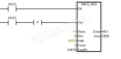

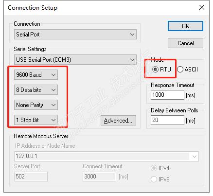

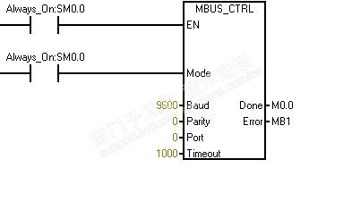

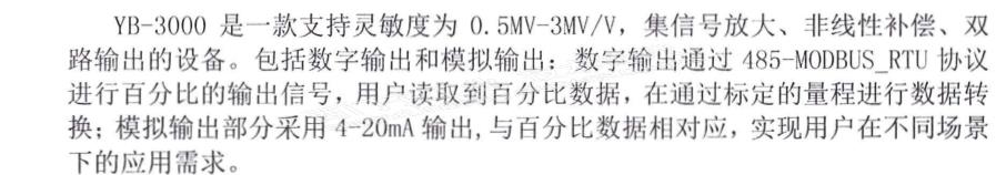

遇到一个奇怪的事情,手上有一个带485的传感器,用电脑串口读数据一点问题没有,可是用SMART200死活读不到,接线配置检查过,没问题。已经要崩溃了,求大神指点。
这里是设备说明书截图
下面是用MODBUS poll调试助手的截图
下面是用PLC做主站读取结果..........
一直报错误3,配置接线都检查数遍,无结果;
目前不知道是不是传感器的485有问题 ,还是PLC串口的协议和它不匹配
