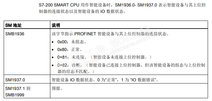

1.如果smart组态为IO智能设备,通过特殊存储器可以查看IO站点之间的链接状态

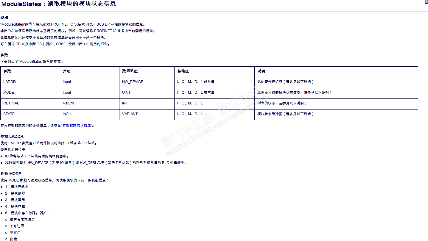

4.1200侧还有ModuleStates指令块(读取模块的模块状态信息),“ModuleStates”指令可用来读取 PROFINET IO 设备或 PROFIBUS DP 从站的模块状态信息,具体参考博途F1帮助。
