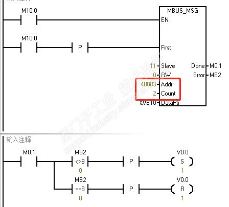

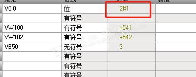

以下是引用holdkcsxyz在2022-11-29 19:59:32的发言 >1楼
虽然报错,但是有数据过来吗?

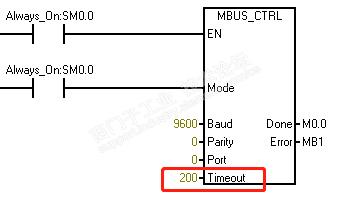

助手的读取间隔好像是20ms,大部分从站有超时心跳检测机制,这就要求主站必须持续不间断读写
注意寄存器地址和数量
485除了A B可能还要接FG
把数据地址改成一样,超时检测也缩短,还是不行
