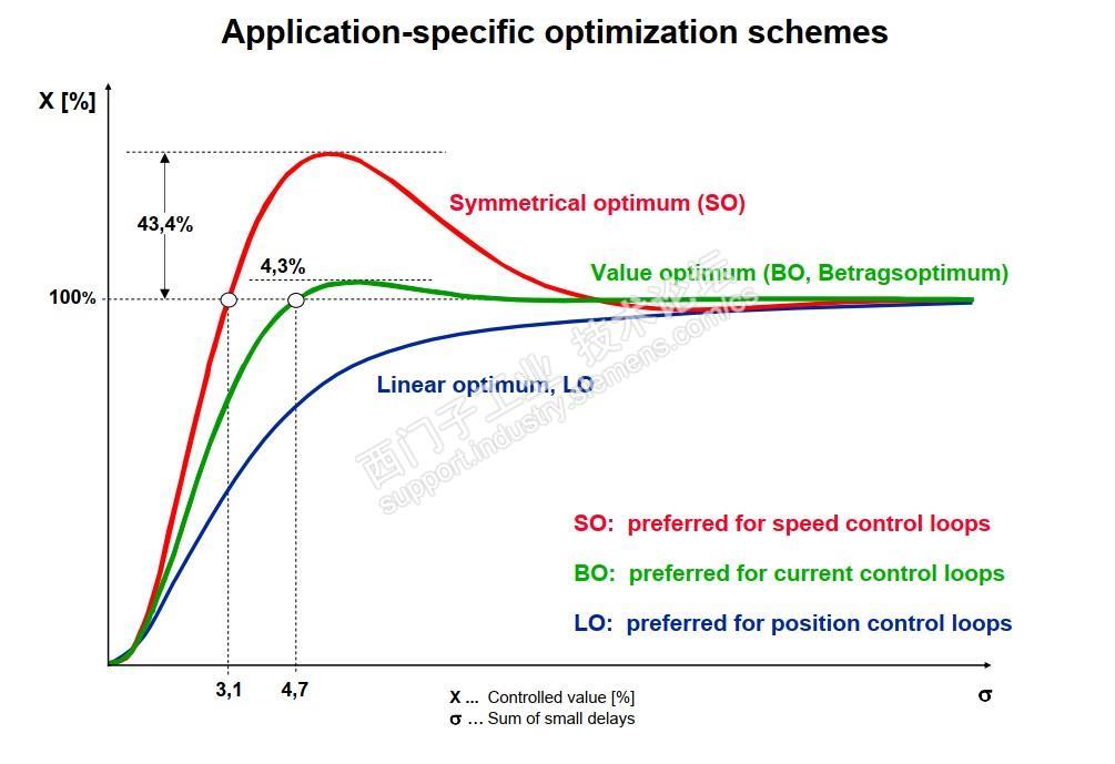

以下是引用七月风-在2022-05-29 08:12:37的发言 >31楼
如图所示,40%速度时跟随很好,再快就这样了
如图, 可见对不同系统的要求:
恒值系统, 一般调速系统, 要求的是抗扰, 启动允许超调, 红色曲线;
随动系统, 要求快速跟随, 超调不能过大或者不允许超调,蓝色曲线;
