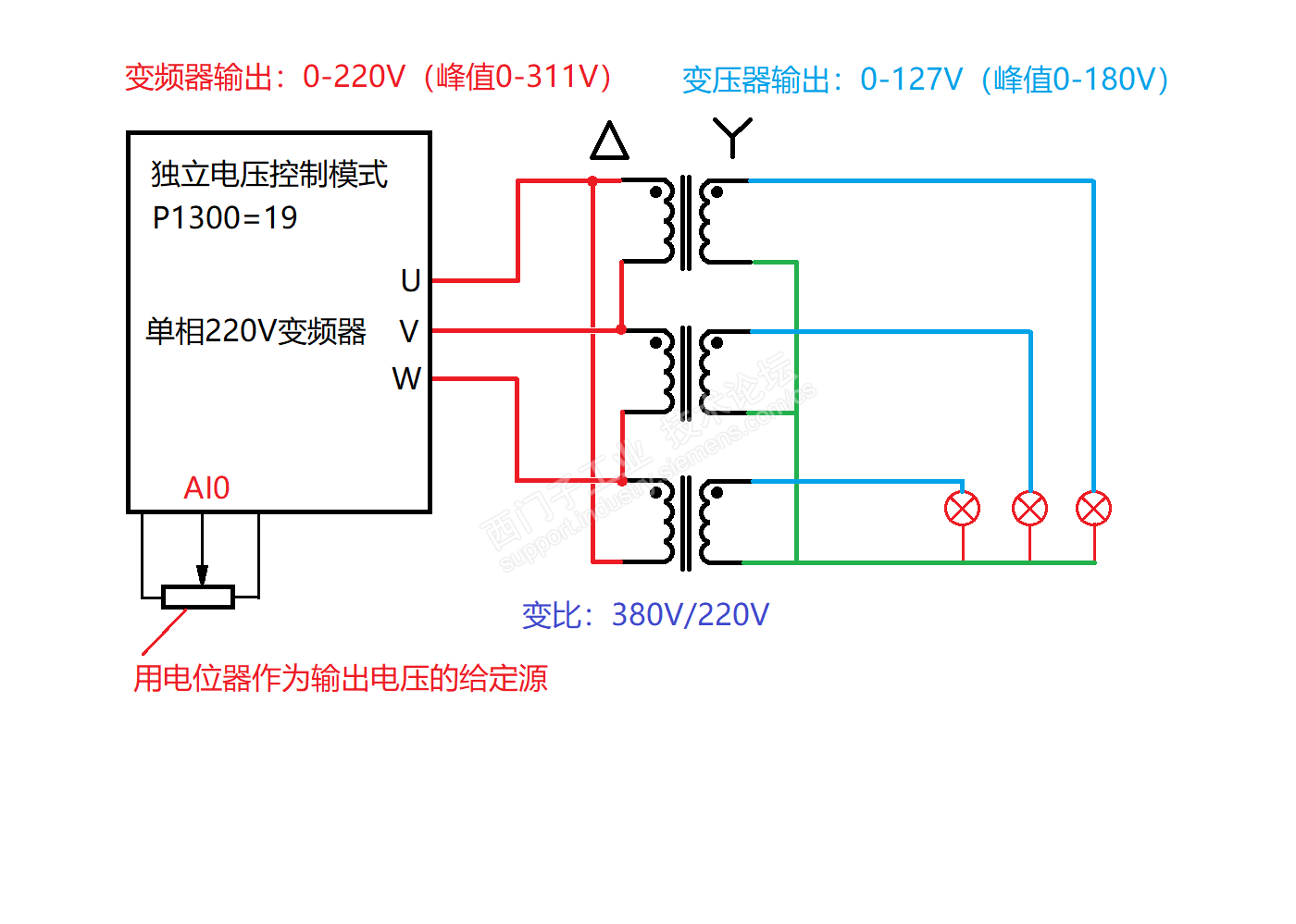

在改变负载继续做实验之前,先来看看这个灯泡(电阻)负载的表现:
接法是这样的:

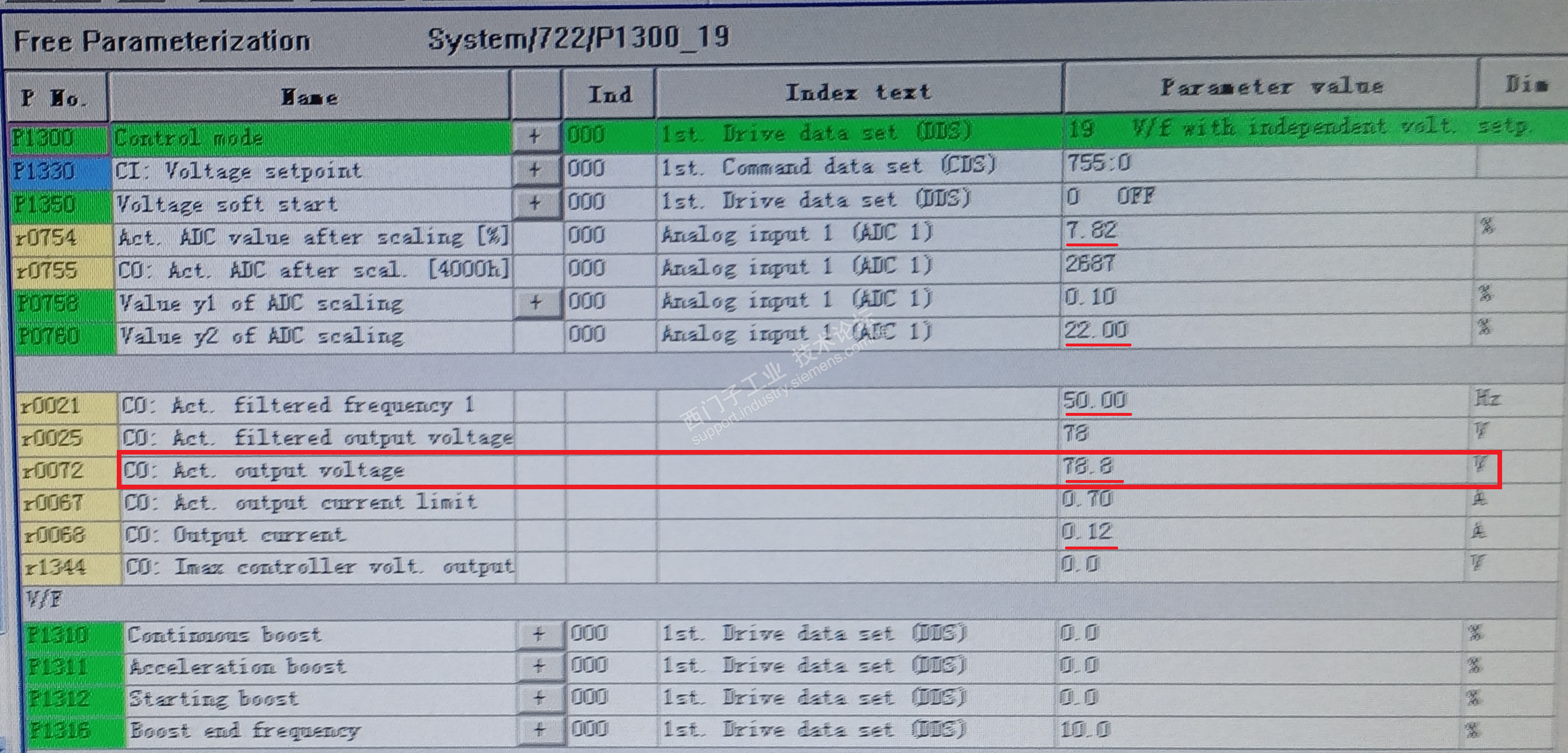

在变频器输出电压给定78.8V给定时,

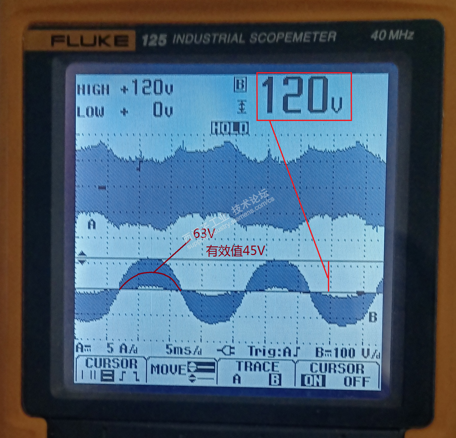

灯泡负载两端的电压、电流波形如下:
它峰值电压为 120V !
理论上,当变频器输出78.8V时,经过变压器的变比220/380=0.579,理论上应该是45.6V(峰值64.5V)
变频器的输出是311V的脉宽调制形成的78V电压正弦波。在灯泡上,也应该是180V调制的正弦波才对呀?

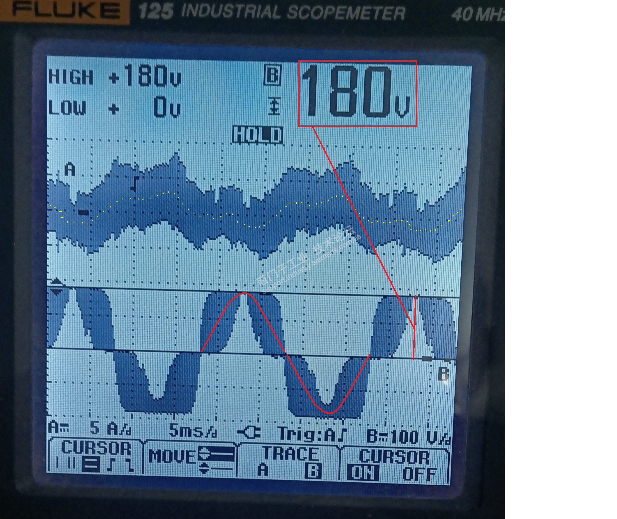

如满输出这样的:
这说明什么?
我觉得,变压器的电感在起作用。
