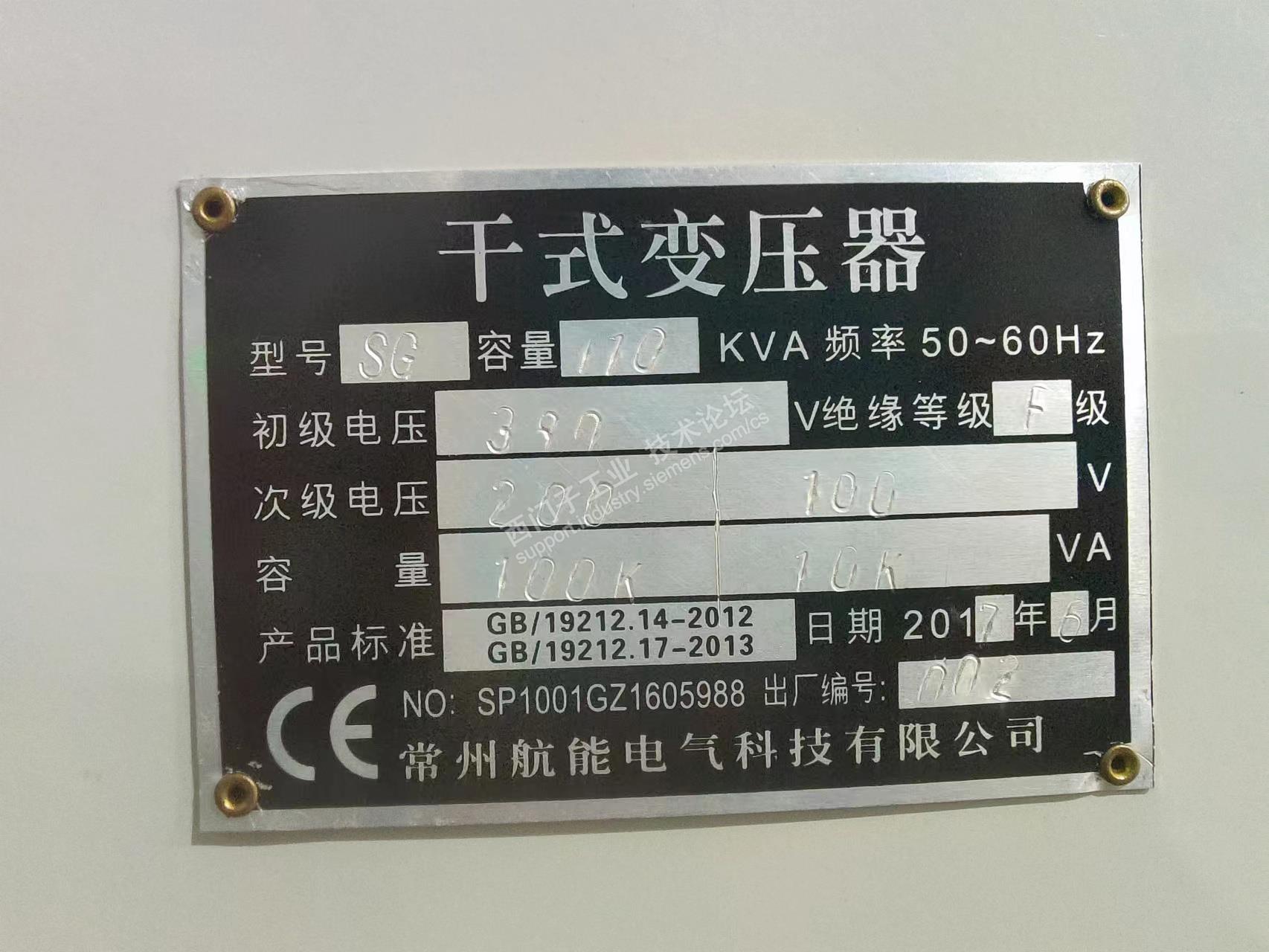

以下是引用yming在2022-11-30 15:22:06的发言 >3楼
先拍一张清楚的电机铭牌照片。(或写明)这张根本看不清楚数据。
400V的PM不能使用200V供电电源。
额定功率:22kw
额定电压:200V
额定电流:77.7A
额定频率:60HZ
额定转速:1750
电源是通过变压器转换的
