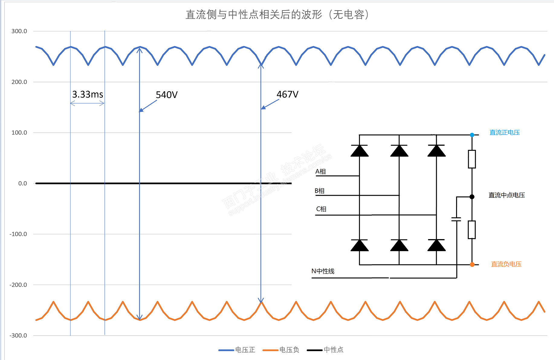

AC380V 三相二极管整流的直流电压是这样的:
对地电压+/-200多伏。
直流的最大值为供电电压有效值的1.414倍。
具有13%的纹波的电压波动。
理论上,不需要电容储能也是可以的。主要是当前的系统控制速度跟不上。
当前的控制,只能按稳定的直流电压计算、控制脉宽,形成一定电压的有效值正弦波。
迟早有一天,使用高速CU和高速功率器件,设计出不需要电容的变频器。
