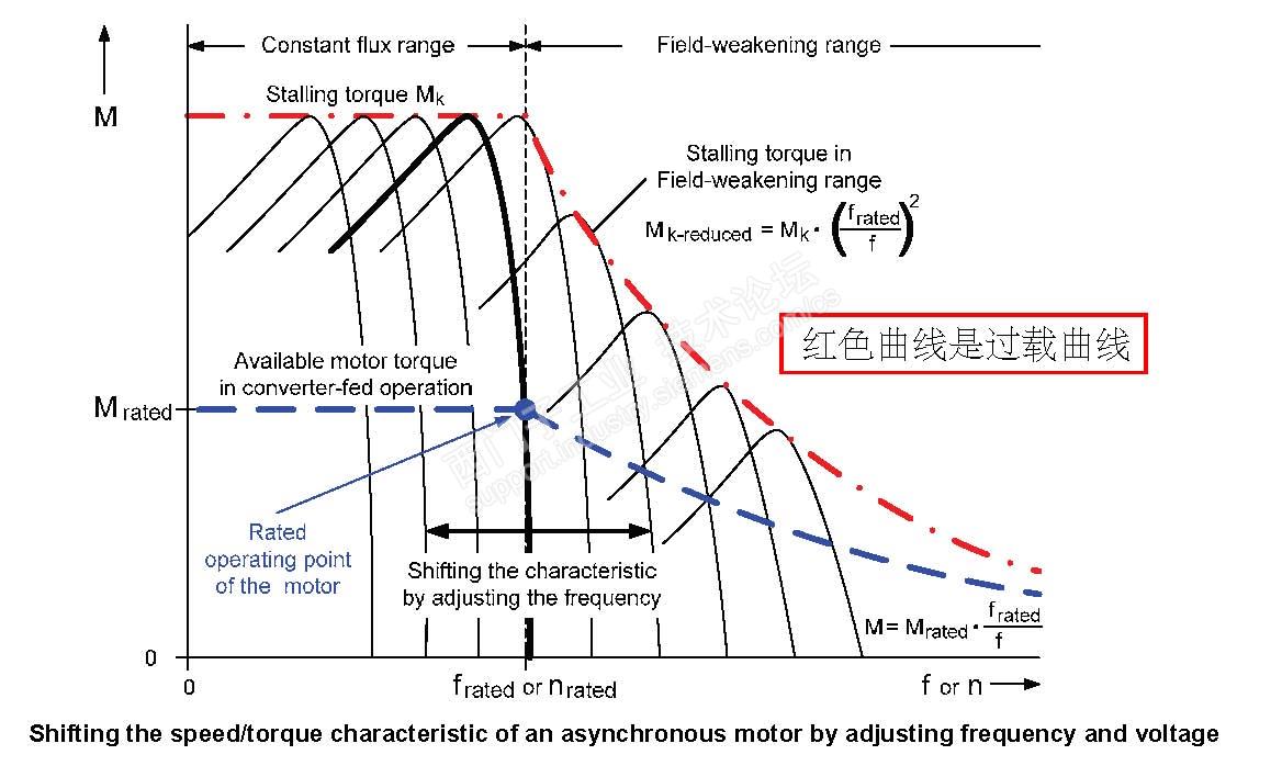

任何一个电机都有自己的过载曲线。
所以,你要知道自己的这个同步电机的过载曲线,才能去控制它。上图是异步电机的过载曲线(红色),同步电机也是类似的趋势。而且过载1min,电机允许吗?如果允许,就按电机的过载周期去工作。否则,监控电机的温升。既可保证安全。变频器应该问题不大。关键是电机。
没错,过载就是加电流。但超过恒转矩范围的过载,电机电流和输出转矩不是线性关系了。这点要注意。注意安全。
