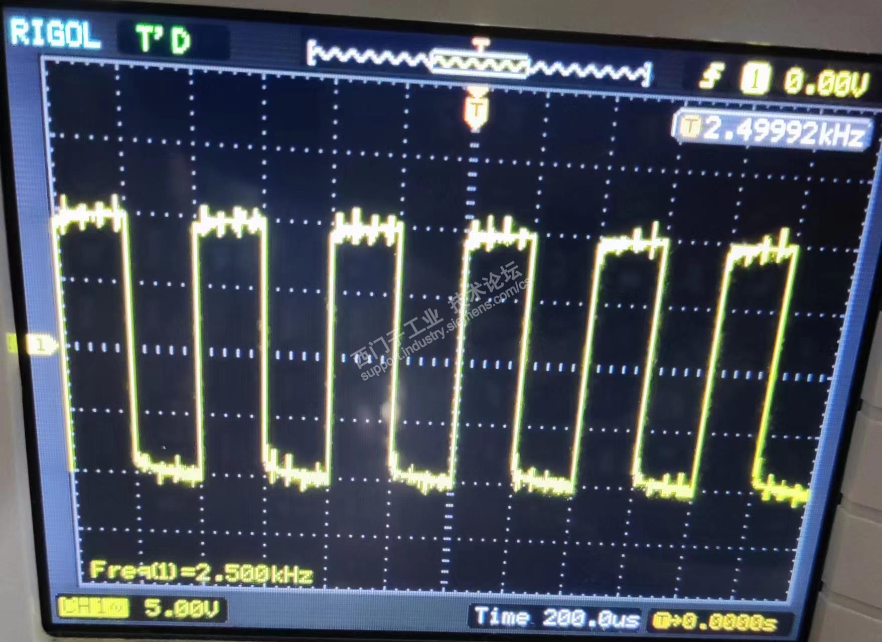

补充一下问题,IGBT响声和有些设备上的小蜂鸣器响声类似的那种,持续的滴~~~,只有停止运行才不响,测量了IGBT驱动信号,如图,六路驱动都一样。又找了块新的CUVC板子换上,恢复出厂参数做测试,也是同样的问题。希望有遇到的给点意见,也做讨论。
