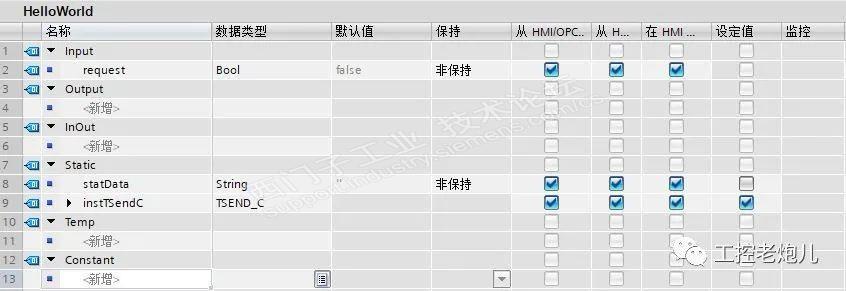

2.     添加FB:
FB名称“HelloWorld”。
3.     添加FB接口变量:

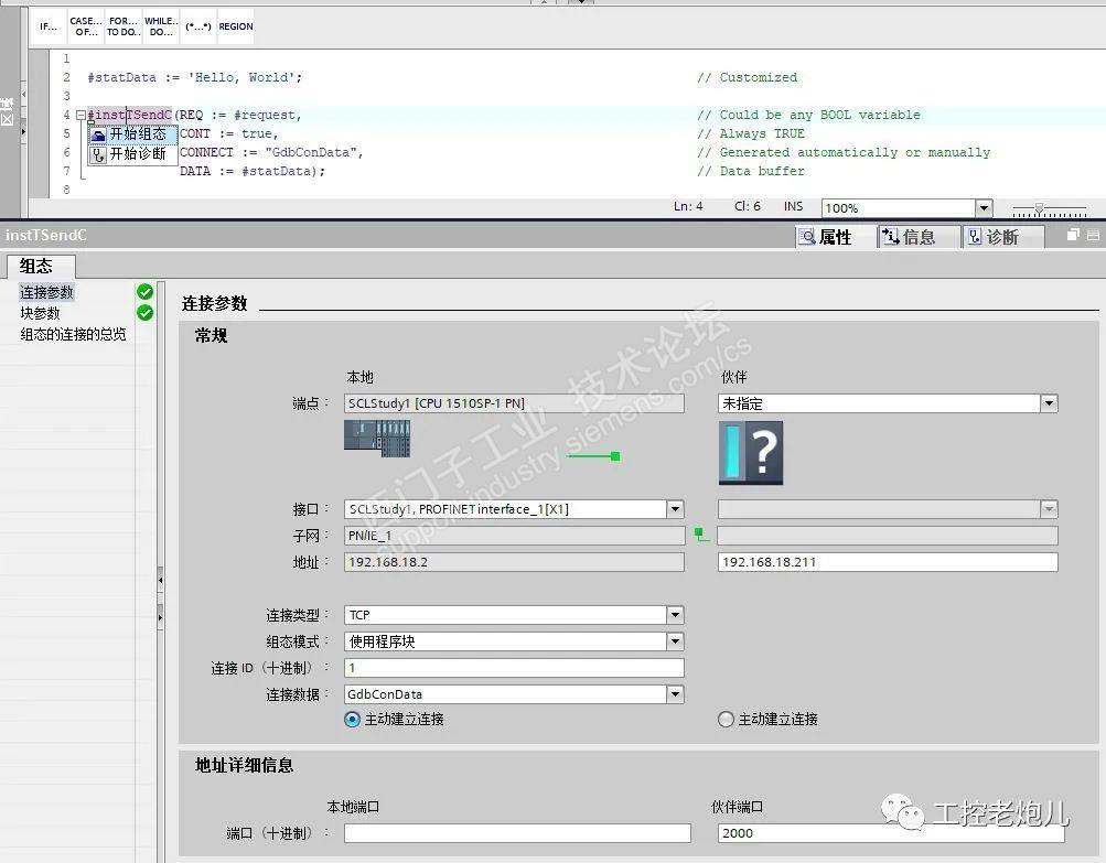

手动添加数据类型为“TSEND_C”的静态变量,命名为“instTSendC”,即调用开放式用户通信指令的“TSEND_C”指令,也可以从指令库中将该指令直接拖拽到编辑器,选择“多重实例”。
见下图:

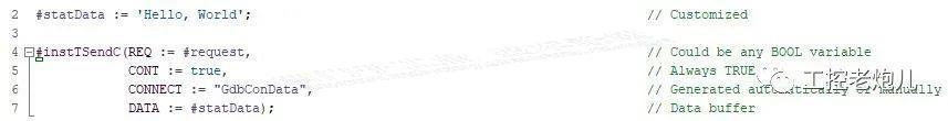

4.     编写代码:

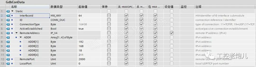

5.     添加数据块:
添加一个连接参数的数据块,可以自由命名,本例命名为“GdbConData”,该数据块内容见下图:
注意硬件地址(硬件组态)、ID号、IP地址和端口号,后三项可视情况修改。
该数据块可自动生成。
见下图:

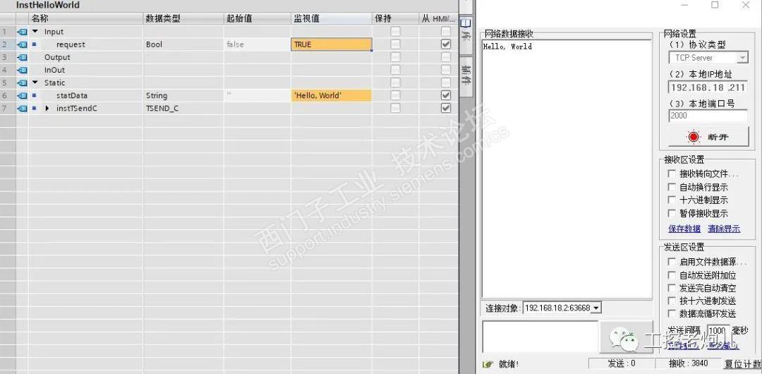

6.     代码测试:
在循环OB中调用FB-HelloWorld,会自动创建背景数据块,该背景数据块可以用来监视和修改数据。
转至在线并监控程序,电脑端使用TCP测试工具进行数据监听。
如下图:
7.     总结:
简单易学;
使用背景数据块进行监控,不另外使用全局数据块,后面案例均采用这种方式;
初学从通信入手,为新手增加学习信心。
