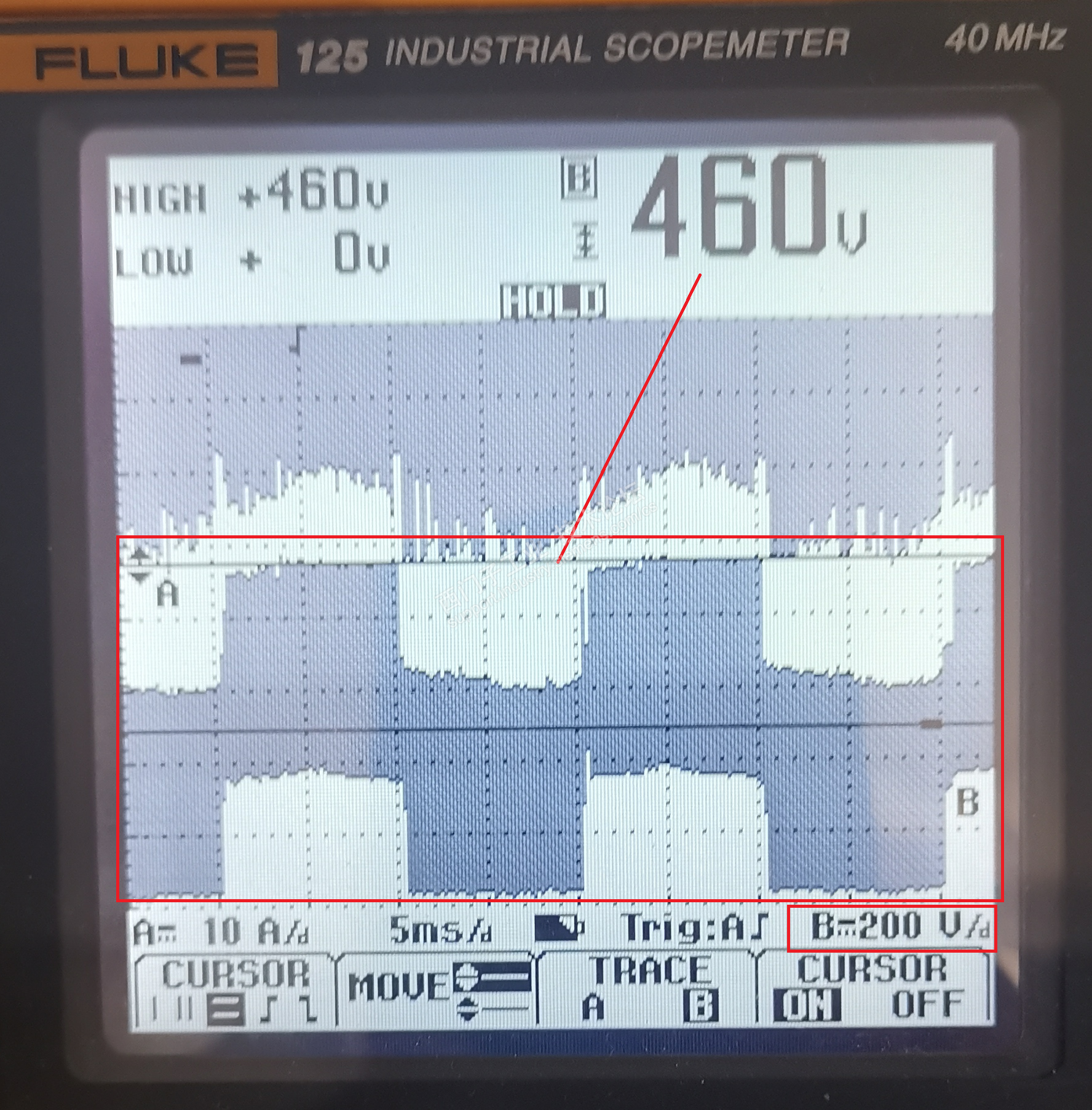

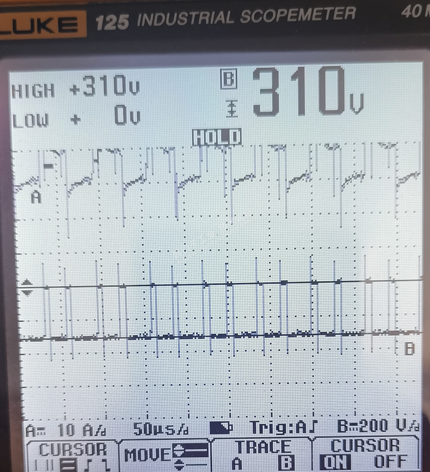

再看看变频器(50Hz)78V电压输出时,变频器UV输出线间电压(作用在角接一台变压器)上的电压波形。(就是对应上面120V那个二次电压波形图)
这个本应是正负311V才对。
展开电压波形,原来是这么回事:
变压器一次电感负载(二次阻性负载),造成的陡峭上升率(过冲)
回过头再看,原来都是感生电势造成的。
那么,如果驱动的是异步电动机呢?
