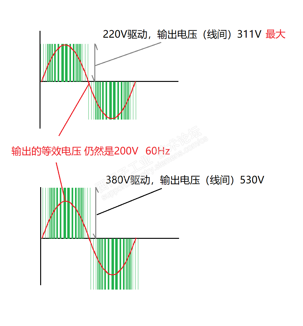

以下是引用愁容骑士在2022-12-01 20:55:51的发言 >26楼
感谢各位,如果用CU250S-2+PM240-2,供电改为380V,控制方式用矢量控制,但又有个疑问,如果把变频器的输出限制为200V,会不会有压频比这么个说法,也就是电压限制住了,频率也上不去,从而速度也达不到?
不会的。
变频器完全按照你的电机铭牌设置。
是200V输出60Hz就是60Hz,输出额定转矩;转速1750。
如果需要更高的转速下的原转矩出力,可以使用87Hz模式。
电机两相线包间,承受的就是380V电网下的530V;各相线包对外壳的就是260V。
主要是电机自身抗dV/dt性能如何。(日本电机产品没那么差。)
差别就是下图:
