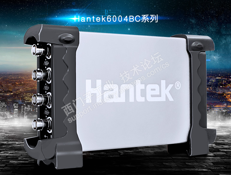

所以呀,你经常做项目,一定要向y版学习。看看他的帖子,就知道了,说话的底气来源于实践检验。对于任何问题,现场实测状态,反推工作原理。这就是知其道,用其妙。你也应该有个谐波分析仪的示波表。哪怕是国产的。有拿不准的问题,现场实测一下状态,也就能知道该做什么,可以不做什么了。

本胖的公司买了一个USB接口的虚拟示波器。是YUKJ版推荐的,买了几个月了,还一次都没用过呢。等公司解封了,本胖去测试一下变频器。
