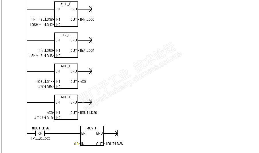

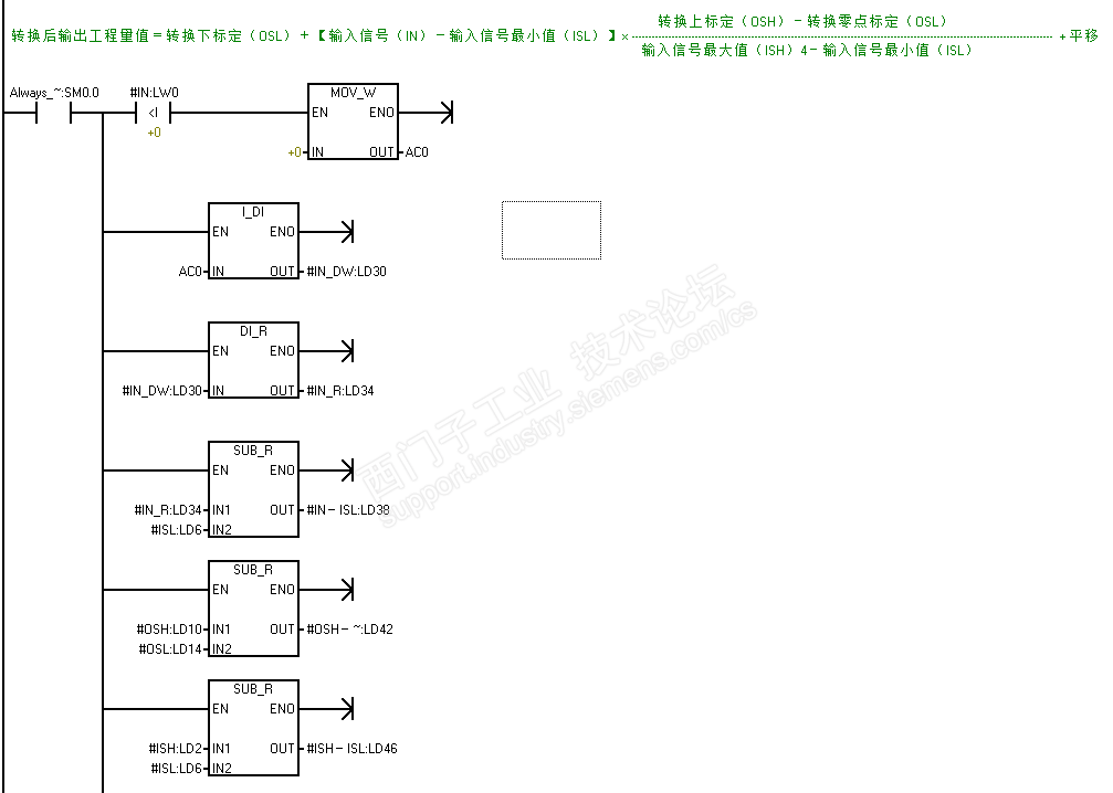

库指令没有过,一直用的自己做的带自参子程序。标准转换公式基础上,增加了:输入值小于0时,用0代替输入的负值,防治AIW没有连接变送器或因不使用而短接时,转换后输出值的超大范围跳动(芳侠在某贴回复时说的解决方法)。还增加了平移、转换结果小于某值时输出强制为0.0;特定转换可以简化计算公式,以简化转换程序。
可以说:适用于所有的整数、字输入,实数输出的转换。
1)子程序

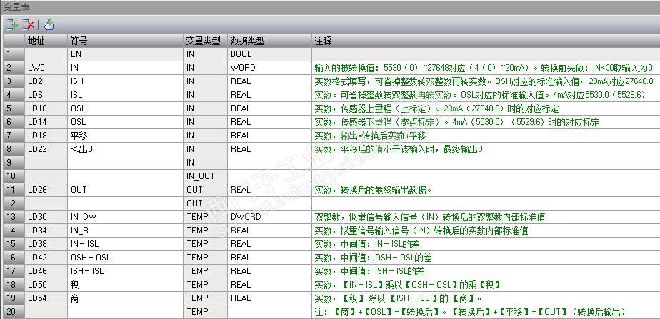

2)子程序的变量表

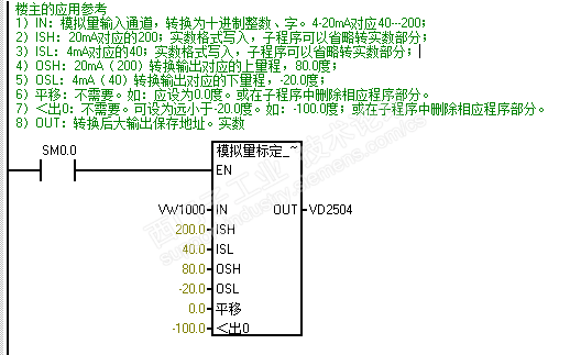

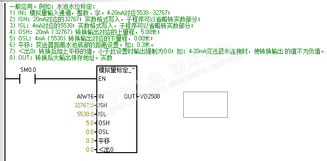

3)一般应用:子程序调用
4)楼主应用:子程序调用 例
