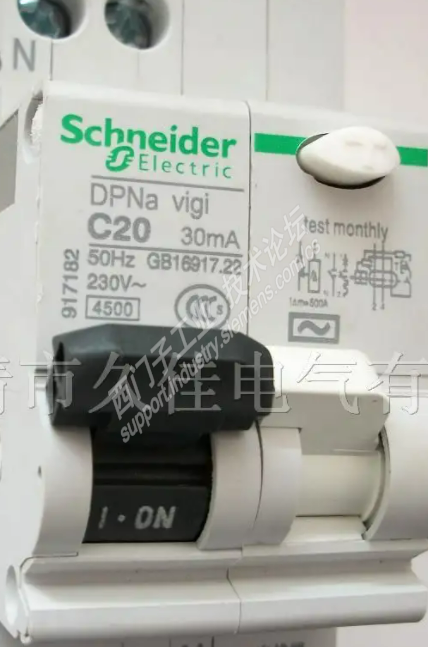

你自己就是大咖!其实吧,本胖发现,有些习以为常的或者不注意的东西,如果深究,还真不一定能知道。比如下图中的那些参数都是啥意思?
本胖问过很多电工,也算是专业人士了吧,没几个能说对的。
以下是引用ashlow在2022-11-29 08:42:34的发言 >13楼:没想到一个不经意的...
引用13楼详细内容:
没想到一个不经意的问题,带来了这么深入的讨论。跟大咖们学习了
是的,但那些参数是什么含义,还是有很多电工不知道。
C20:C是照明保护、D是电机保护,区别是瞬断电流不同,C的一般是8倍额定电流、D是10倍额定电流。20是额定电流20A。
30mA:火线、零线的电流应该是大小相等的。当电流的差值≥30mA,瞬断。记得如果用钳形表把火线、零线全部套进去,电流应该为0,表示没有漏电,但这个记不太清了。如果是三相电,钳形表套住全部三相,电流肯定应该为0,否则就是有漏电(例如电了人)。
4500:极限分断能力,最大4500A。
50Hz、230~这个基本上都知道。
