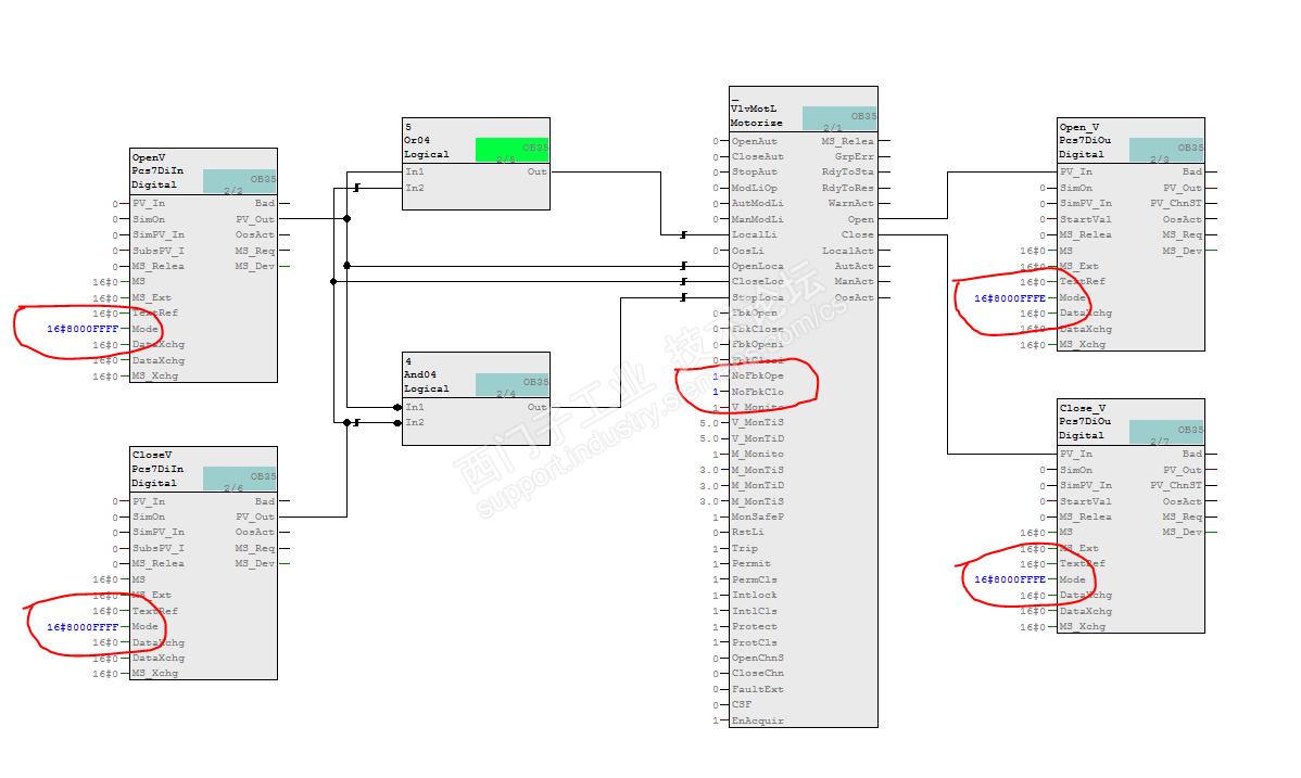

回复:我想做个阀门的控制,不知道是用哪个块?
lu_zhao_long
    562
    9
    34
注册时间:2004-09-17
发布于 2022-12-04 08:31:54
2楼
以下是引用lu_zhao_long在2022-12-04 08:02:40的发言 >1楼
简单做了一个CFC块,你可以试试看。
注意:这个只是给你测试用的。如果到了真正的环境中,需要把图中红圈中的数值改成 0。如果确实没有到位反馈,那就根据实际情况,把 NoFbkOpen 和 NoFbkClose 两个管脚设置为 0(有到位反馈信号)或 1(无到位反馈信号)
不好意思,这里有一个小错误。建议楼主在我的截图中的 Or04 块后面加一个 OFF 延时时间块。时间块的输出再连接到 VlvMotL 的 LocalLi 管脚。经过这样处理后,才能保证松开两个按钮都可以触发 StopLocal 后起作用。延时结束后,画面上手动也就可以正常操作了。
