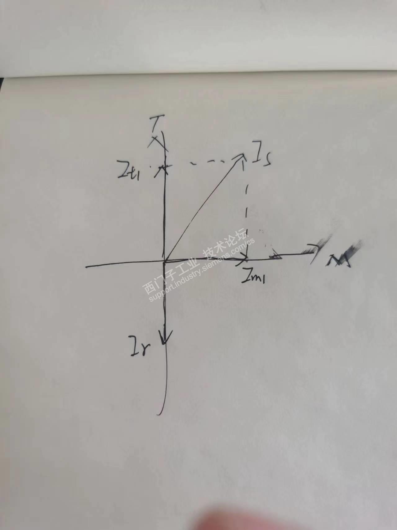

别看坐标变化, 矢量控制听起来很复杂。
其实就一条, 基于基本的转矩公式T = np*Lm*Is*Ir*sinα.  Is是定子电流同步矢量, Ir是转子电流同步矢量, 阿尔法是二者夹角.
np是极对数, Lm是定转子同步互感。
以上是基于机电能量转换原理的基本转矩公式。  由于Is, Ir,, α强耦合, 寻找合适的M轴,进行解耦就是矢量控制的目的。 于是, 可以分析出, 基于转子磁链, 也就是稳态转子电流超前90度的位置就是最佳的M轴。
如图
这样变换的结果就是, 转子磁链只和Im1有关, 这样, 可以很容易得出, T = np * Lm*Im1*Ir.
当然, 此时Ir 和 It1是有个跟电感有关的常数比例关系的。 也就是
T = np* Lm/Lr * It1 * Lm*Im1;
也就是 T = K * It1 * Im1.     这样就实现了 定子电流的解耦。
