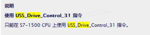

       1、帮助和课程讲解没有错,您可以看一下帮助中的上文的说明内容

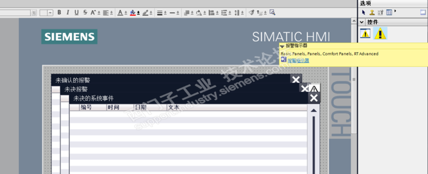

         5、报警指示器是全局画面中的一个控件
