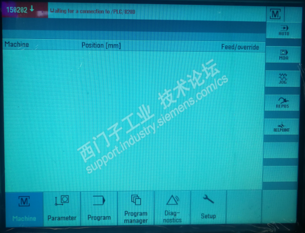

开机等待时间比较长,最终显示如上照片所示,不能显示各轴坐标

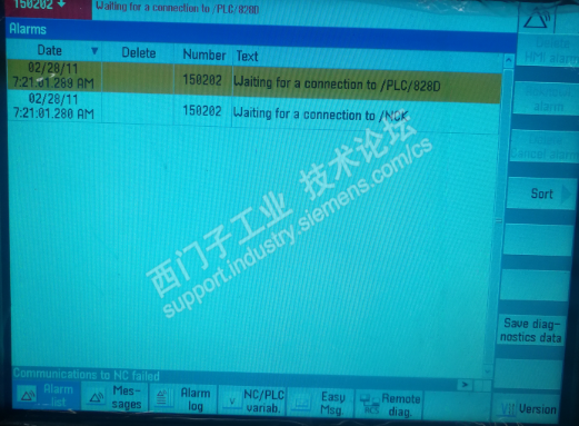

2个报警显示如上图,有时侯能正常工作,最终更换了PPU,现在很正常。
