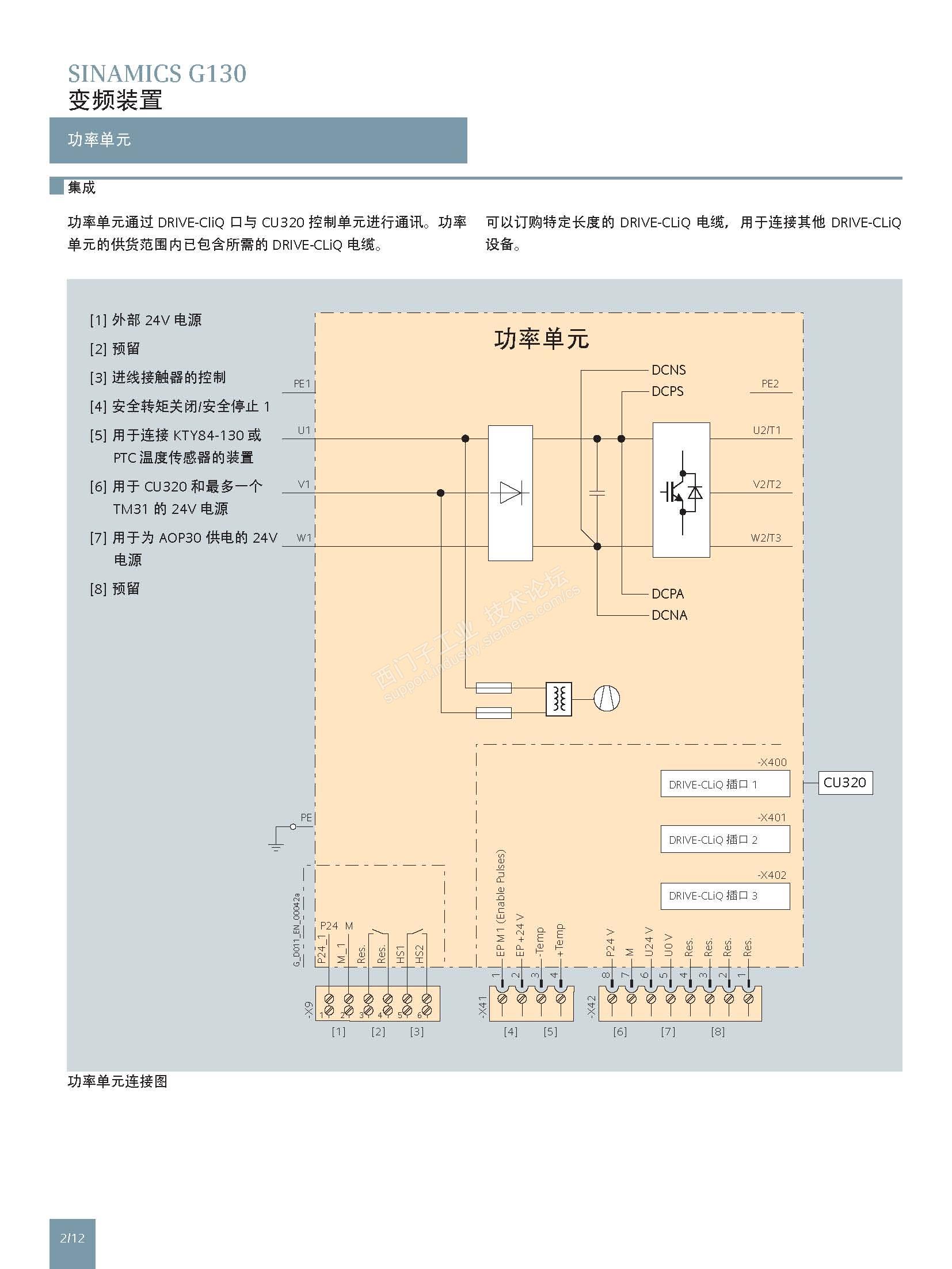

回复:SINAMICS G130变频器F07800故障处理
kdrjl
版主 西门子1847工业学习平台
    37295
    455
    1487
注册时间:2003-06-06
发布于 2022-12-05 19:46:25
3楼
比如,你说的电源是在上图的那个端子?
