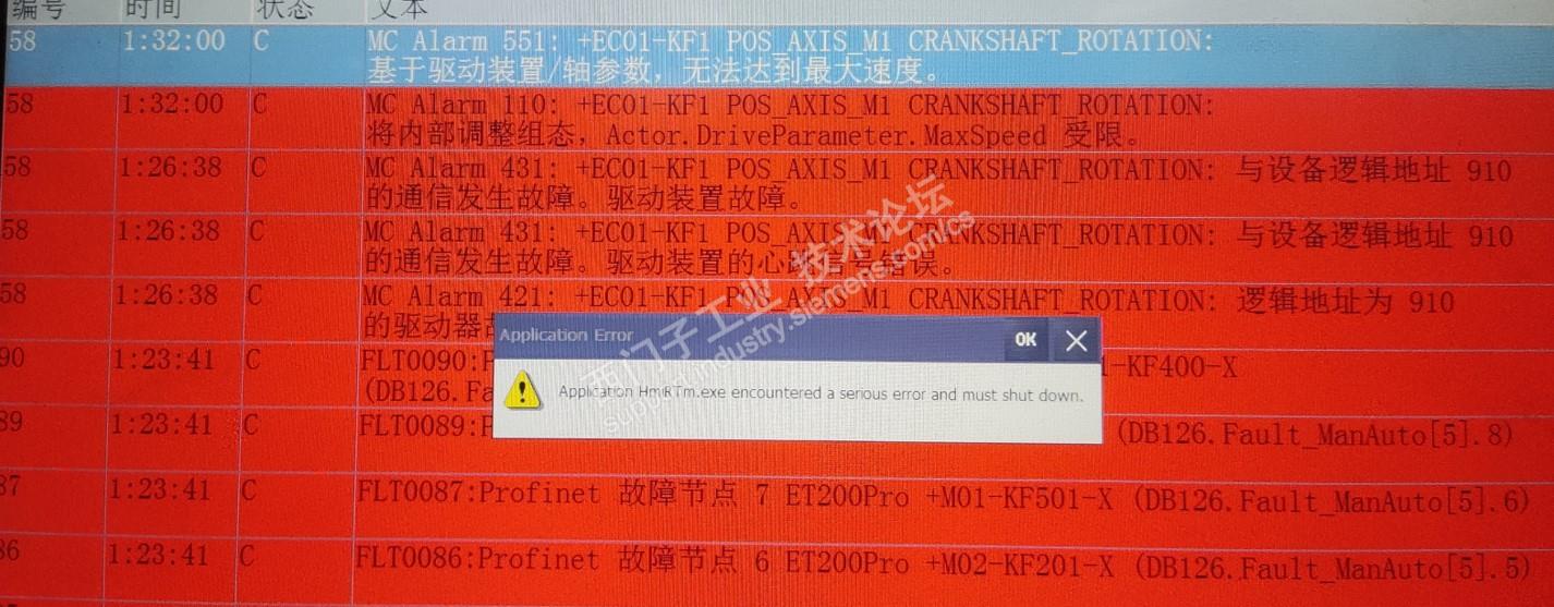

各位工友好!
工作中碰到个问题,想请教一下大家!
故障现象:HMI屏幕(TP1200 COMFORT),隔2~3个月,在干活时,屏幕报" application error: application HmiRTm.exe encoutered a serious error and must shut down"同时也会发生西门子伺服421、431、110、551等报警,具体可查看图片。
第一次发生该故障时,我们查看了伺服模块的灯无异常,连starter看了一下也无异常,插拔了通讯线,断电再上电,故障未消除,然后重新下载HMI画面程序,(下载过程中,博途软件会卡死,需机床多次断电再上电),成功后,屏幕的报警就没有了,伺服的421、431等报警在屏幕上点确认就消除了,机床即恢复正常。所以我认为主要还是屏幕有问题,伺服的通讯报警可能是瞬通瞬断。
但下载HMI画面程序后,该故障隔2~3个月又再发重,我就换了个新的HMI,但是新的HMI用了一段时间,故障还是再发了。
所以我觉得这个故障可能不是HMI硬件有问题,但是我也不知道是哪里有问题,怎么解决它。
如果有工友碰到过类似的故障,或有任何解决故障的思路,麻烦指教一下!
感谢大家!
另外:换HMI的时候,我查了论坛里帖子,说屏幕的报警,可以通过更新OS消除,当时我就把换下来的旧屏幕的OS更新了,现在机床上用的就是更新过OS的屏幕,不过估计故障还会再发。
