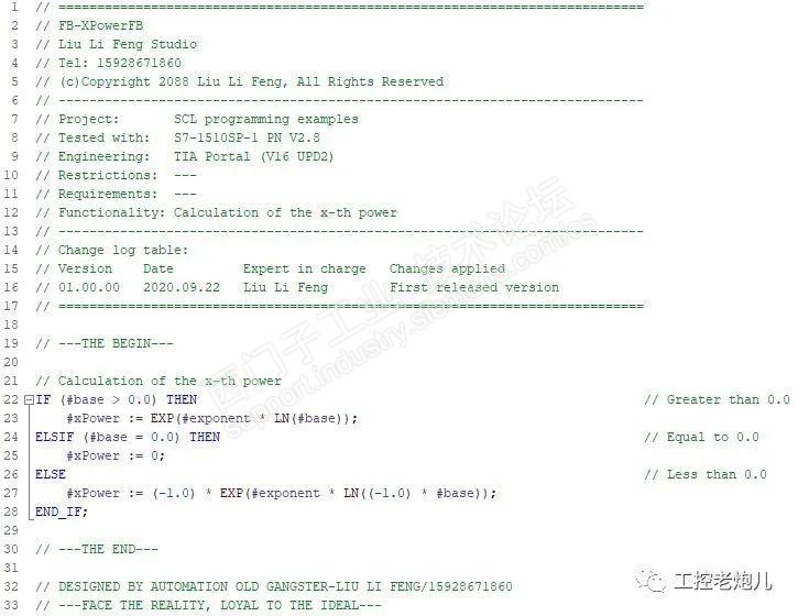

TIA Portal的标准指令中没有提供幂函数(非SCL运算符“**”),本例设计一个幂函数,可以是FC或FB。
2.     分析:
TIA Portal的标准指令中提供了EXP指令(自然常数e=2.71828的指数函数),利用EXP进行计算设计,具体推导换算关系请不赘述,可求助搜索引擎。

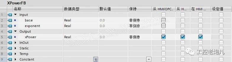

3.     添加FB:
FB名称“XPowerFB”。
4.     添加FB接口变量:
“底数”定义变量名“base”,数据类型浮点类型,“指数”定义变量名“exponent”,数据类型浮点类型,计算结果“幂”定义变量名“xPower”,数据类型浮点类型。
见下图:
 5.     编写代码:
注意:当底数小于0的时候的处理方法。

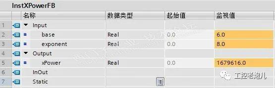

6.     代码测试:
在循环OB中调用FB-XPowerFB,调用时会自动创建背景数据块,背景数据块命名为“InstXPowerFB”,该背景数据块可以用来监视和修改数据。转至在线并监控程序。如下图:
7.     总结:
熟悉IF...ELSE语句;对于类似数学计算建议使用FC,此处方便测试使用了FB;使用自然常数E进行计算,在某些情况会导致精度偏差。
