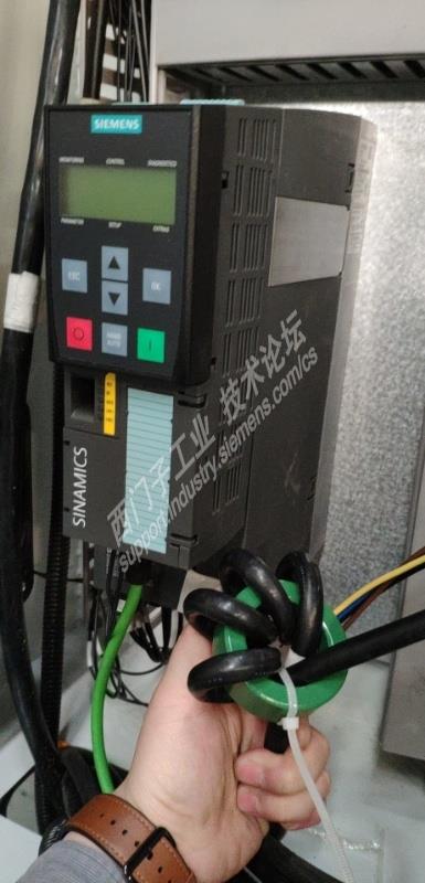

以下是引用李岩在2022-12-06 17:13:15的发言 >42楼
今天商家说我们定量太少了,没法做。推荐我们选磁环。
以下是引用Siemens automation在2022-12-05 09:54:49的发言 >:  以前也是对电抗不...
引用详细内容:
  以前也是对电抗不怎么懂,今天开了大咖的精彩讲解,学习了。感谢各位大咖的经常讲解,让我学习了这方面知识。
嘿嘿。你是准备达到什么效果?
若绕在磁环上的所有导线,电流矢量和为零。
你觉得有用么?
这种绕法是抑制EMC共模分量。
总之,电抗器是吸收高频分量,将其转化为热能散掉。
若该磁环不发热=没效果。
