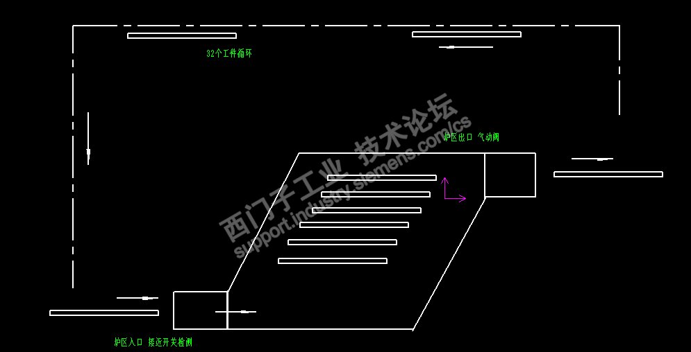

请教一下。我这有个运用。进出炉子顺序时间控制,进炉一个接近开关,出炉一个阀。
工件一个一个进,进去时触发接近开关计时,每个工件加热20分钟出来,阀门开一次。
进去时间间隔不一定,但大于3分钟。炉内可以排队(无需控制,先进先出)存10个工件加热,工件最多32个循环进出。
由于前面工序进炉间隔时间不一定,不能按固定时间步距计算出炉节奏
硬件上用200和1200都可以,如何编程和显示。要能看到每个工件出炉倒计时时间,
