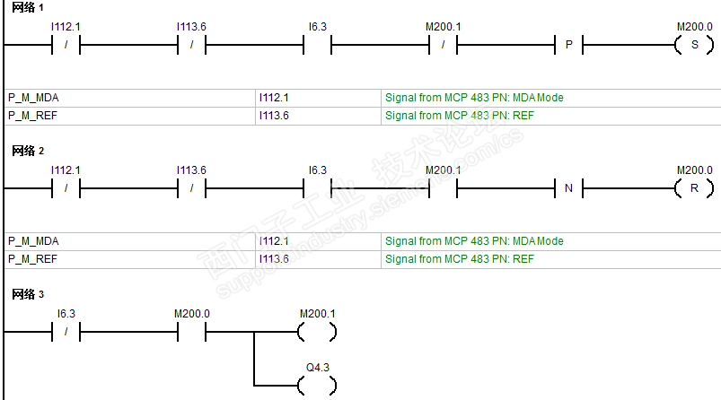

回复:MCP483面板上的自定义按键可以按一下输出1灯亮,再按一下输出0灯灭嘛

以下是引用kkvfhp在2022-12-08 08:38:49的发言 >2楼
请楼主参考上图示例试一下。
赞同2楼意见,鼓掌!
