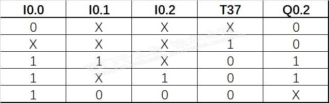

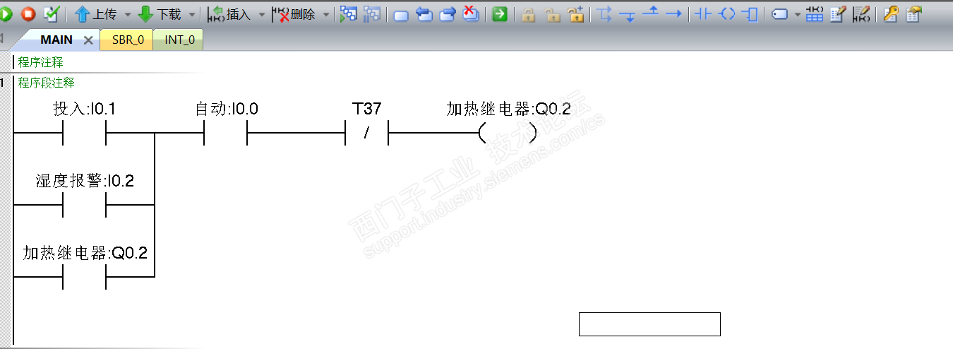

呵呵,I0.0和T37是一个逻辑等级的,I0.1和I0.2是一个逻辑等级的,仅此而已。
