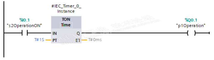

定时器是异步指令,触发后立即执行,定时器工作过程中实例数据立即变化,不管CPU执行哪条指令。
比如延时指令时间到达后输出Q外面关联的实参Q0.1会变成“1”,但需要等到CPU执行到该指令,Q0.1的状态才能变化,实际上在时间到达的瞬间,实例数据#IEC_Timer_0_Instance.Q的状态立即就变了。
