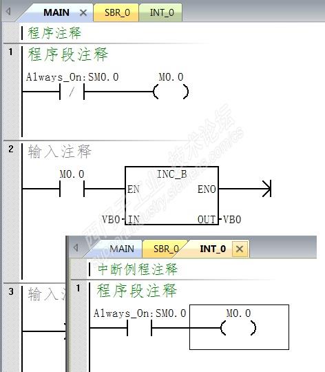

回复:前辈们,我这个算双线圈吗

以下是引用万泉河在2022-12-08 08:44:42的发言 >25楼
你这显然会发生混乱了。
取决于你自己是否刻意为了实现这种混乱效果。
所以都不是什么是不是双线圈的问题了。
以下是引用芳季在2022-12-08 08:13:18的发言 >23楼:楼上。万老,我这个...
引用23楼详细内容:
楼上。万老,我这个算双线圈吗?
要是我把两个线圈都改成对应的s或R,那就肯定不是双线圈了。不过这么一改,程序没点区别。还是跟原来一样时序;逻辑。
唉,万老。双线圈是概念问题还是主观问题?我看你这样说我,看样子你意思是双线圈不随形态出现而随理解出现。是吗?
为什么程序混乱就可以脱离双线圈的话题?那么就是你能在混乱中看出是双线圈就是双线圈,看出不是双线圈就不是双线圈。未看懂就不是双线圈范围。
我程序意思是中断发生在那个位置,vb就得到加一。发生在其他位置就不会加一。
这个肯定是双线圈的了。就怕有人太过陈旧,认为对Q才是双线圈。也知道有人认为置位复位不算双线圈。
