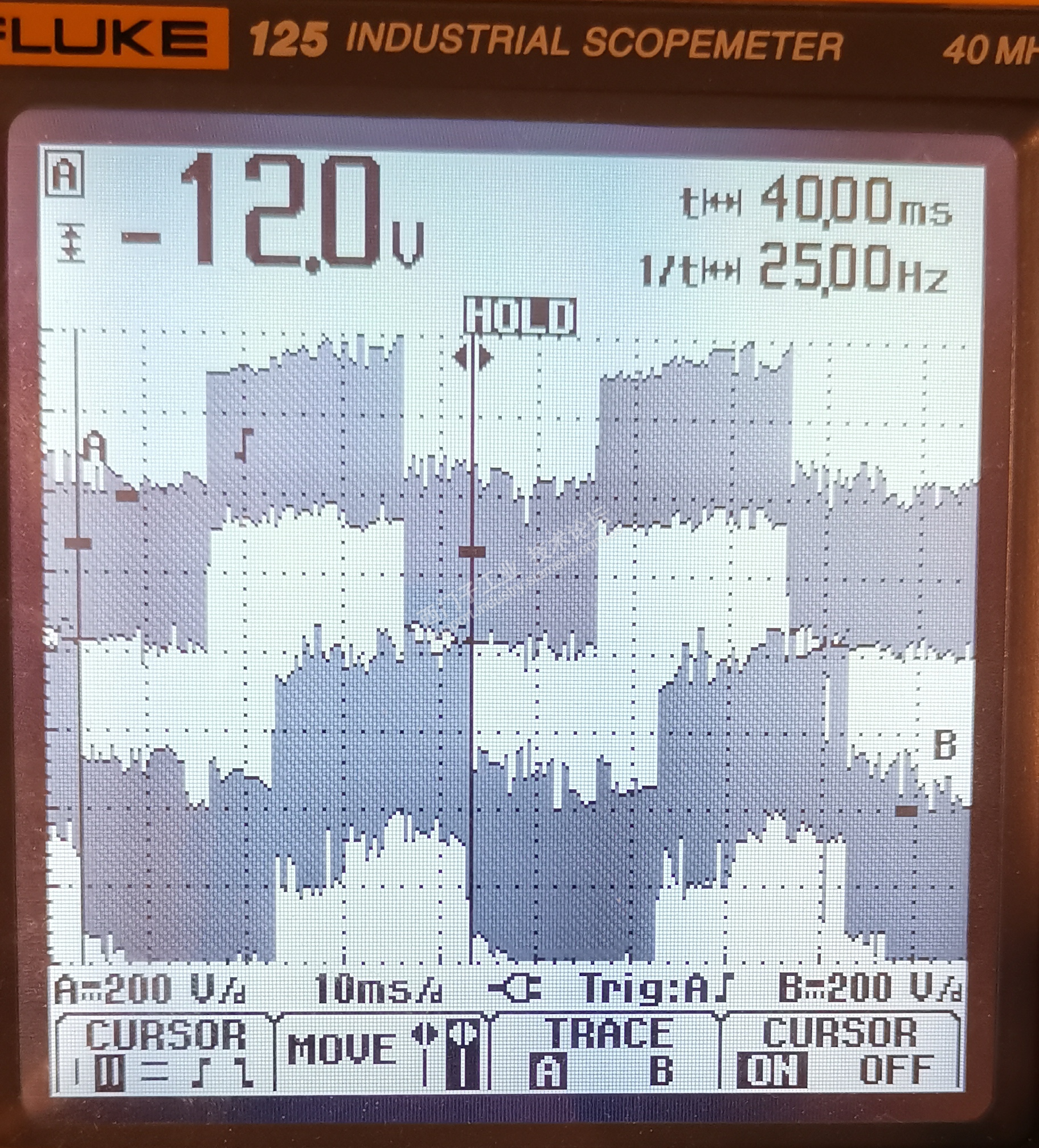

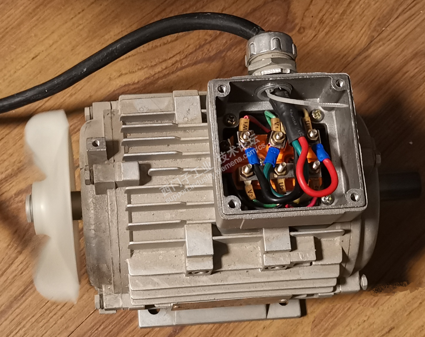

再来看看,变频器驱动的三台 220V/380V变压器的输出,在驱动380V电机时的状态。
(这回可有意思了。)
首先,变频器做一次快速调试P10=1。除电机功率按0.45kW外,设置50Hz,Y; Ve=220V; cos fi= 0.75 ;Ie=1.2A; Ne=1390rpm;过载系数P640=150%(1.8A)
直接启动后,380V电机如没有变压器一样转起来。
我们来看看变压器二次侧(380V)作用在电机上的电压波形:
给定50%=25Hz
电机正常运行:
变频器到变压器的输出电压波形:U-W间电压;V-W间电压
与上帖比较。看来电机转与不转,是有区别的。
